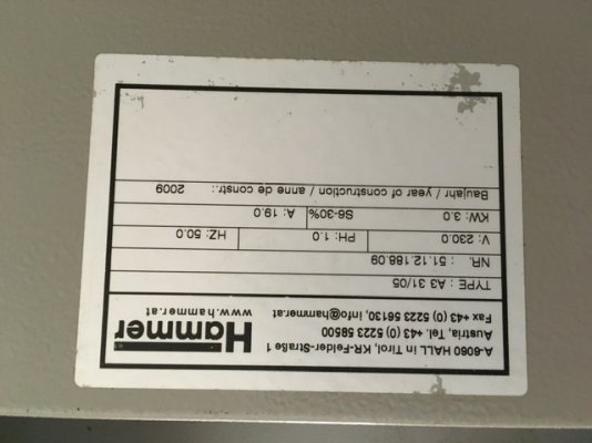

Beste forumleden
Ik heb geprobeerd via de zoekfunctie een antwoord te vinden op de navolgende vraag maar niet gevonden. Deze Hammer A3-31 op 230 v (zie foto) vraagt bij het opstarten tijdelijk een heel hoge aanloopspanning. Een normale 16 a stop in een ouderwetse stoppenkast vliegt er vrij snel uit, met een c-groep in een moderne stoppenkast (met een aan-uit schakelaar) lukt het wel. Nu lees ik ook verhalen over apparaatjes van bijv Conrad van 50-100 euro die de aanloopspanning begrenzen. Zijn deze begrenzers schadelijk voor (het opstarten van) de machine of kan dat geen kwaad? En zijn er forumleden die hetzelfde hebben ervaren en een (andere) oplossing hebben gevonden?

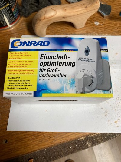

Het is geen aanloopspanningbegrenzer, maar een aanloopstroom begrenzer.
De machine heeft dus een hogere aanloopstroom en geen hogere spanning.
Ik heb al enkele jaren zo’n begrenzer op mijn vlakvandikte en dit werkt prima.
voor die prijs koop je beter een andere stop of automaat

Als er op het typeplaatje A 19.0 staat, is dat de nominale stroom, toch? Voor de aanloopstroom is het te laag, tenslotte. Zie ook deze PDF met specificaties van een 3kW 220V motor:
https://elektromotorshop.com/image/data/elektromotor-220-230-volt-maatschets.pdf
nominale stroom 18.7A, opstartstroom 110A
Volgens mij mag je een motor met dit typeplaatje dus niet met een normale 16A stekker op een normaal 16A stopcontact aansluiten.

Volgens mij is dit een motor met een afgegeven vermogen van 3Kw, het opgenomen vermogen is dus nog zeker 25-30% hoger. Ik denk dat je bij je stoppenkast kunt blijven staan :cool:
Vreemd, dat dit soort motoren hier worden geleverd.

Ik werk veel met douglas hout en wil afentoe teveel in één keer afschaven waardoor de zekering alsnog doorbrand. Hiervoor heb ik er alsnog een startstroombegrenzer tussen gezet. Nu springt de zekering nooit meer. Wanneer ik nu teveel probeer weg te schaven kan de machine niet meer stroom vragen dan de zekering kan geven. Hij zal vastlopen tot het hout is verwijderd en dan weer lustig doordraaien.
