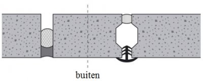

als je een goed kitnaad wil moet je eerst een rugvulling in de naad stopppen en dan kitten
zodat er een dunne kitnaad onstaat waarvan het aansluitvlak ongeveer 2* zo breed is als het dunste punt anders scheurt de kit aan 1 kant los in plaats van de werking op te vangen
