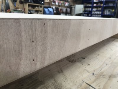

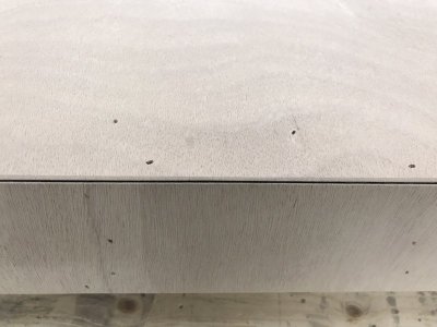

Ik ben een zuil van okoume 18mm plaatmateriaal aan het maken. Alles onder 45 graden verlijmd en geschoten met een tacker. Nu zijn er her en der wat naden zichtbaar op de hoeken. Waarmee kan ik deze het best plamuren? En zo ook de gaatjes van de tacker nagels?
Het geheel moet hierna dekkend gebeitst worden.

ik zou de hoeken kitten met acrylaatkit. de tackergaatjes kan je gewoon plamuren met houtplamuur van de bouwmarkt.

Kan dit ook voor een buitentoepassing? Met acrylaatkit exterieur?
En kan daar ook een dekkende beits overheen?

Zeer goede ervaring met 2k plamuur van Action handig formaat blik en voor een klein prijsje.

Ik verwacht zelf van wel, hout buiten werkt, je vulmiddel doet dat anders (uitzettings coefficient) zelfs kit kan loskomen door werken
kun je de hoeken niet een schuin randje geven zodat het minder opvalt
Wat is de kans dat het door het werken van het hout opnieuw een kiertje ontstaat ?
Kun je er aan de binnenkant ook bij om te schilderen, als dat niet zo is, is de kans op kromtrekken (en dus kieren) ook weer groter

Dat is inderdaad een goede tip. We gaan de hoeken kitten met acrylaatkit(exterieur) en zowel de binnen als de buitenzijde beitsen(binnenzijde voor zover we er nog bij kunnen komen).

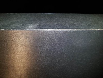

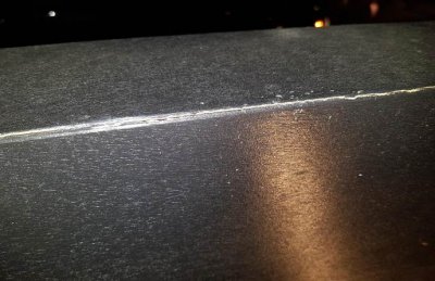

image007.jpgimage005.jpg De naden zijn toch gaan scheuren. Iemand tips hoe dit op te gaan lossen?
Inzagen en kitten? En zo ja met welke kit? Liefst meteen zwarte kit indien mogelijk?!?!?

Ik denk dat in dit geval een zwarte polymeer kit van bv polymax mooi is. Is zowel bedoeld voor lijmen, blijvend flexibel, als voor afkitten.

neem een overschilderbare beglazingskit zijn veel beter dan acrylaat. Ik heb nog geen vulmiddel gezien dat het onder moeilijke omstandigheden langer dan 15-20 jaar buiten uithoud. Ook geen epoxy's.

Als wij nu een hoekje van 4x4mm eruit frezen en dit opnieuw afkitten met zwarte beglazingskit, zou dat iets zijn?
tuoh
Ja, maar gebruik een MS polymeer of polyurethaan kit + primer, beide in zwart te krijgen, deze laatste is trouwens de beste optie.
Voor de toekomst; als je nog eens zo een klus hebt, zaag de verstekken op 45,5°.
Dan ben je zeker dat tijdens het lijmen de naden wel dicht gaan staan.
De (overtollige) lijm kan zich dan beter verspreiden over de hele lijmnaad zo kan de verbinding wel sluiten.
Zelf breng ik aan de binnenzijde dan nog eens extra lijm aan in de binnenhoek van het verstek.
10.703
2.570
Het nadeel van een ms polymeerkit is dat deze moeilijk afmesbaar zijn. Beglasingskitten moeten trouwens met enige regelmaat vervangen worden. Niet dat veel mensen dit doen maar het voorkomt veel houtrot.
