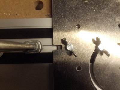

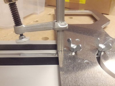

Heb hem net ook aangetroffen voor de deur!
Wat ik meteen wel heb gemerkt is een akkefietje met het slot voor de lijmklem... Het slot zelf is prima, maar het opspanplaatje is wat te lang waardoor het dit slot blokkeert. je krijgt je lijmklem er dus niet diep genoeg in...
Voor degenen die van deze functionaliteit gebruik willen maken: eventjes met de haakse slijper er een stukje afnemen (van het opspanplaatje).

Ik wou de lengte van het opspanplaatje aan één kant gaan inkorten in het model om dat akkefietje met het slot voor de lijmklem op te lossen, en toen merkte ik dat het model wel 'kort' genoeg is (7,5mm van hart draadgat tot einde opspanplaatje). Ik ben nu op het werk, dus kan het niet nameten, maar mij lijkt het dus dat de geleverde opspanplaatjes wat langer zijn dan op de tekening. Geen echt probleem natuurlijk, gewoon eventjes met de haakseslijper of ijzerzaag er ongeveer 8mm afnemen.
