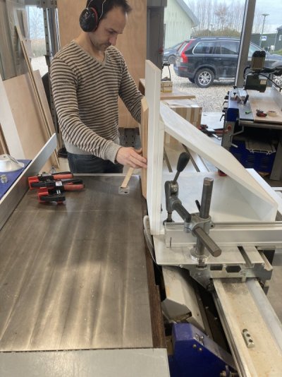

Beste Forum leden,
Met enige regelmaat lopen we in onze werkplaats tegen het volgende probleem aan... We moeten een hoek zagen die groter is dan 45 graden. Wij lossen dit vaak op de volgende manier op. Deze oplossing is redelijk veilig (met klemmen) en het resutaat is prima, een nadeel is dat het erugh tijd rovend is en dat het alleen werkt bij kleine panelen tot ongeveer 100cm lang.
Ik ben benieuwd hoe jullie dit oplossen met relatief kleine panelen.
Ik ben nog veel benieuwder hoe jullie dit oplossen voor lange panelen (dus met de lange zijde omhoog) of voor lange panelen waarvan de lange zijde een in een hoek van meer dan 45 graden moet worden gezaagd.

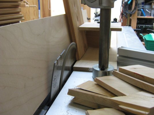

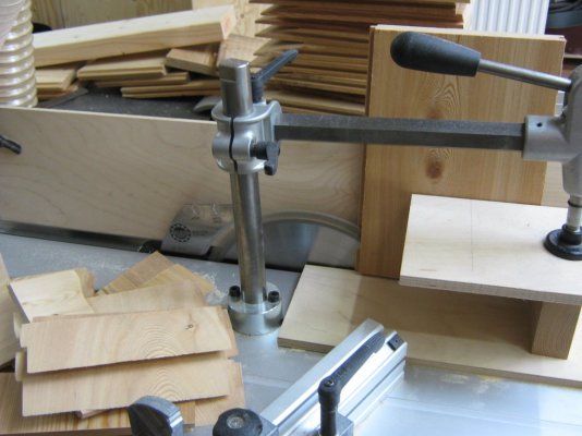

We zoeken een methode die sneller is en vooral een waarbij we grotere werkstukken kunnen vastklemmen.
Het verschil met jou foto en het filmpje is dat er in het filmpje twee "jigs" gebruikt worden waardoor je niet/minder in lengte beperkt bent. Of het qua instellen/werken op die manier eenvoudiger is kan in niet beoordelen.

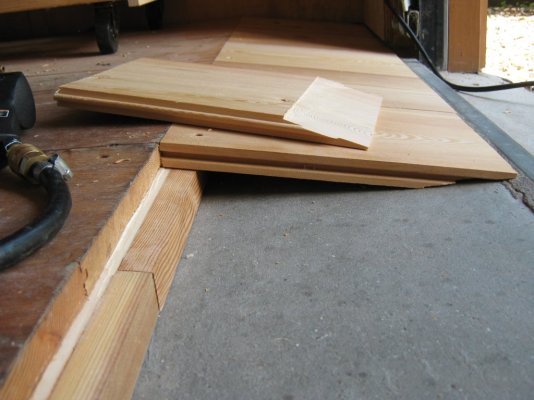

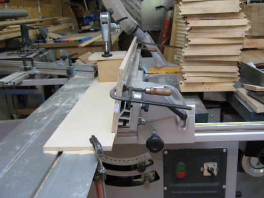

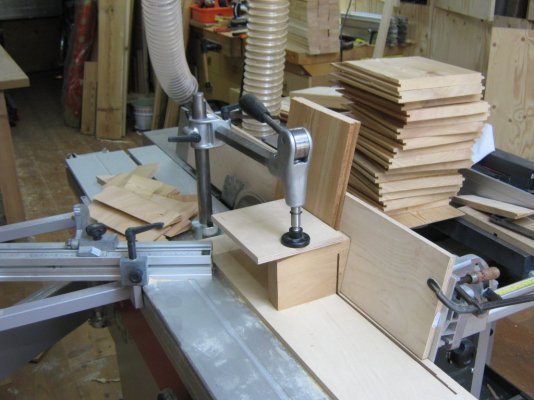

Voor een verloop in de werkplaatsvloer heb ik indertijd de afschuiningen op mijn Hammer gezaagd door de langsgeleider schuin te zetten. Ik kan niet goed inschatten of dit goed toepasbaar is voor grotere lengtes. Er moesten wel een aantal hulpstukken tegen de geleider en op de roltafel worden. Hopelijk spreken de foto’s voor zich.
Fons
Waarderingen: Joost79
