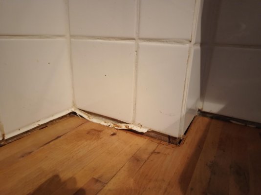

Ons aanrechtblad zit met met voegen vast aan de muur en met enkele schroeven vast op het kastjesonderstel. In een hoek stond een zwaar espressoapparaat. In die hoek zijn in de loop der jaren de voegen losgegaan (wederzijds 20 cm.) en met het kastjesonderstel naar beneden gezakt (halve tot hele cm). Ik wil het herstellen. Mijn idee is om de hoek op te krikken, er een permanente stut onder te plaatsen, en vervolgens de voegen af te kitten. Goed plan? Iemand een advies voor het opkrikken, hoe en waarmee?

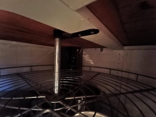

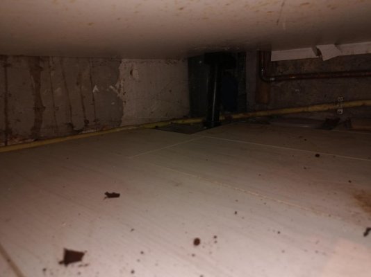

@ Chevy66: Bijgaande foto's geven de boven- en onderkant weer. Op de middelste foto is te zien dat het een kast is met draaivak om de metalen buis in het midden. Daarachter is de donkergrijze muur te zien (met waterleiding e.a. buizen). Geen steunbalk tegen achtermuur. De rechterfoto laat zien dat de stelpoot flink scheef staat.

Het is een hoek keuken? Je moet een hoop dragende elementen missen om een houten blad zo te laten zakken. Helaas zijn de foto's niet zo genomen, dat ik er wat nuttigs over kan zeggen.

De meeste carrouselkasten zijn vrij slap, maar deze heeft zo te zien zelfs nauwelijks meer een poot om op te staan en is ook nog half gesloopt om leidingen weg te werken. De draagkracht van die kast is gewoon te beperkt.
Ik zou een balkje tegen de muur schroeven, en met 2 lange wiggen het blad omhoog brengen en gelijk daarna het geheel fixeren door er bijvoorbeeld een schroef van onderaf in te draaien. De kast kun je weer wat beter ondersteunen door wat extra poten eronder te plaatsen, bijvoorbeeld een stel van deze: Komplett-Set
