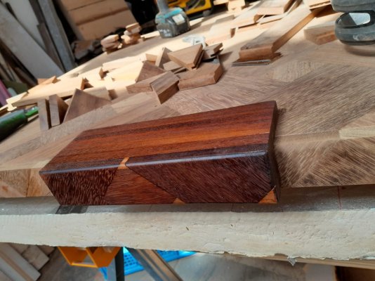

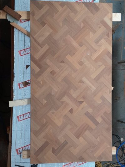

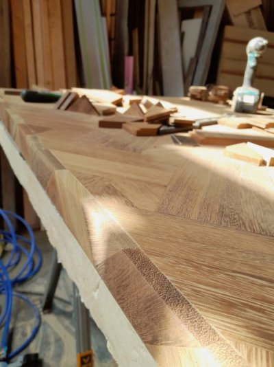

Hallo daar!
Ik ben van een oude Iroko parket vloer een tafelblad aan het maken. (ben niet 100% zeker of het Iroko is maar ga er vanuit)
Nu dacht ik zelf het te bewerken met een likje Tung olie en daarna met skylt 2 componenten lak.
Met kleine kinderen moet de tafel bestand zijn tegen alle smerigheid die kinderen doen op een tafel.
Vandaag tung olie getest op een klein stukje hout maar ik het wordt zo ontzettend donker dat het aan grootmoeders kamer kast doet denken.
Ik wil het graag zo licht mogelijk of origineel van kleur te houden maar niet bewerken met white wash ofzo.
Wat zou jij doen om de tafel zo licht mogelijk van kleur te houden maar toch goed te beschermen?
Ik hoor het graag.
Groet Frank,
