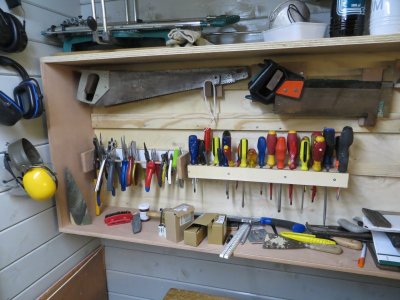

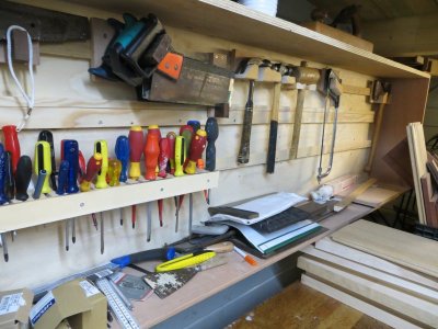

haha, kijk even links aan de binnenkant van de kastdeur(rechts onder achter de twee potjes). ;-)

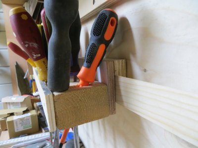

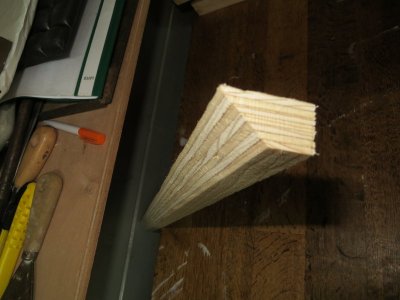

Ik heb ook french Claets , gewoon schuine randjes. Op het idee gekomen door Steve ( mere mortels) Ook heb ik zijn idee gejat om voor alles passende haken te maken. Dit is wel veel meer werk maar ik merk wel dat ik VEEL minder mis grijp. Nu is het een gewoonte geworden om alles weer terug te hangen. Er is nog ruim een meter vrij. Misschien koop ik nog wel een schaafje .

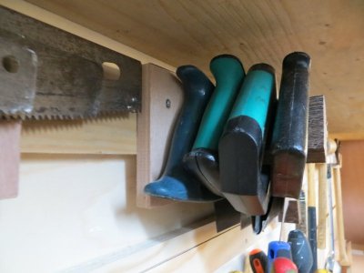

Dit "french clean" systeem gebruik ik ook door de hele werkplaats. ERG handig en gemakkelijk. of je nou een kastje of gewoon een aantal pennen ophangt of een beitelrekje het gaat met hetzelfde gemak en even stevig.
Daarbij kun je bijvoorbeeld een setje beitels ergens anders in de werkplaats ophangen als je daar een projectie doet. (mits je het systeem natuurlijk door je hele werkplaats gebruikt.

De Nederlandse term is haaklat. De meest bekende versie is een hoek onder 45 graden. Daarnaast zijn er verschillende varianten bekend.
