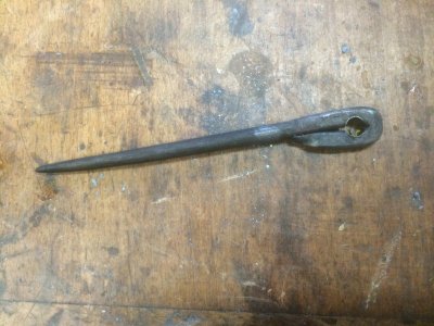

Mijn toog-ijzer ziet er zo uit
chrisvanaar
5 nov 2011
204
89
rond 18mm, concentrisch geslepen met een slijptol terwijl ie opgespannen was in draaibank. Aan andere kant strip op laten lassen en gat van 18-19mm in geboord, ca 25cm lang.

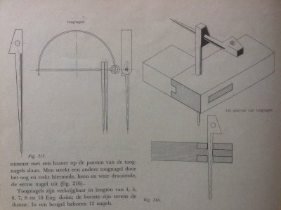

Dat lijkt mij nogal forse toognagels.
De meubelmakers toognagels zijn toch echt wat kleiner en fijner 70 a 100mm lang doorsnede cilindrisch van plusminus 15mm naar 2mm. Oude setjes kun je af en toe nog aantreffen (beugel met verschillende togen)
Hier wat info en een plaatje van toognagels die de meubelmakers van oudsher gebruik(t)en.
De tekst en afbeelding komt uit het boek Gereedschappen en werktuigen voor de houtbewerking deel 1 Houtbewerking, van A Rauwerda.
groetnis, Roeland

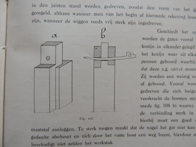

Beste mensen,
Ik heb even een plaatje van een toognagel opgezocht. Deze wordt getoond voor het ogen van kozijndelen.
In tegenstelling tot de vorige plaatjes is deze dus enigszins krom.
Ik wist, dat ik die afbeelding had in een oud boek, waarvan ik de voorkant van de omslag heb bijgesloten. Het boek dateert van begin 20ste eeuw, en is waarschijnlijk de eerste druk. Oh ja, dat boek is NIET te koop!
Succes met het maken van een nieuwe.

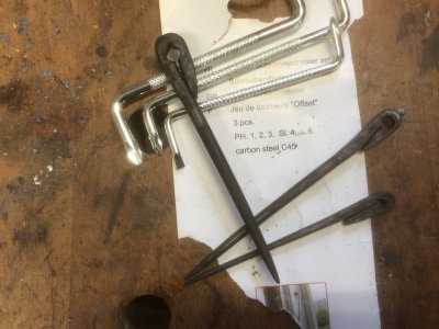

Ik heb er een ooit een aantal gemaakt van een aantal setjes hoek schroevendraaiers in het kader van het mezelf aanleren van smeden
Volgens de beschrijving c45 staal
Ze voldoen uitstekend
Maar wat oude priemen voldoen ook!

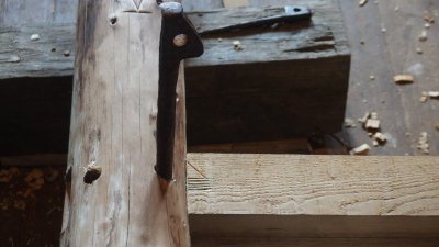

Het lijkt mij dat de rug is recht en de voorkant vormt een lijn van een paar graden uit het parallel vanaf het punt. Zo is het excentrische. Dat is beter voor het markeren van het gat in de pen.
En toogijzer in gebruik. Dat ik alleen meerder van zulke in bezit had want een is te weinig en die mijn verkeerde in niet al te goed staat vanwege zijn lange staat van dienst.P7031627.jpg

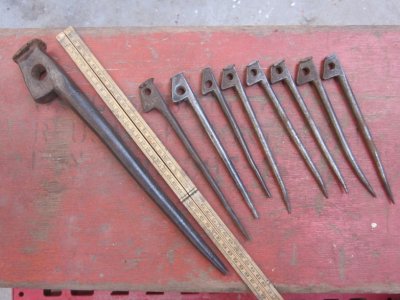

Pine
6 nov 2015
552

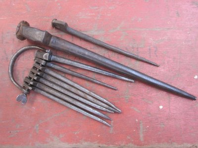

door je draadje van de toogpennen bedacht ik me dat ik inmiddels mijn toognagels heb vastgelegd
zoals je ziet hebben die van mij ook al behoorlijk geleden voornamelijk door de oorspronkelijke eigenaren omdat bij mijn werkzaamheden het maar zo nu en dan voorkomt dat ik ze nodig heb
aan het beugeltje zaten 4 dezelfde in een timmerkist de rest heb ik los bij elkaar gesprokkeld in oudijzer bakken
