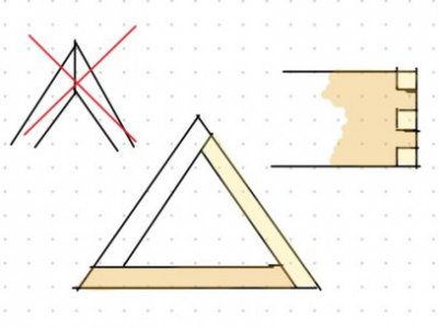

Ik zou het als beginner niet met een hoek van 30 graden doen. Grote kans dat de aansluiting niet mooi wordt.
Ik zou het conform bovenstaande schets uitvoeren.

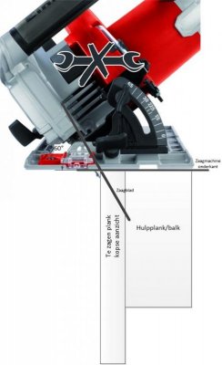

en als je het toch zo wil doen is dit een mogelijkheid, je legt in de lengte een dikkere (of meerdere) planken erlangs en zaag canuit de smalle kant onder 30 graden zoals in onderstaand plaatje:

En dan nu even een vraag mbt topic, als de afkortzaag of zaagtafel niet verder kan dan 45graden is het dan niet logisch om het werkstuk gespiegeld op 30graden te zagen? Dan krijg je aan de gewenste kant toch ook een hoek van 60graden? Er van uitgaande dat 60 en 30 samen 90 is.... Of denk ik hiermee te simpel?
Gespiegeld zagen? Hierboven staat een plaatje dat aangeeft dat je het hout 90° moet draaien. Als je het andersom (180° draaien) legt, zaag je nog steeds 30°.
