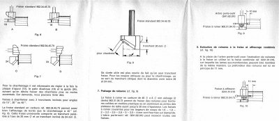

Het is opvallend hoe weinig de OFK 700 verandert is door de jaren heen. Plaats een Holzher van 1965 ernaast en elke instelling is er, op de nieuwere asblokkering na. Qua beschikbare frezen zijn de speciaaltjes weg: kant-en-fazefrees en kant-en-groef in één beweging.
