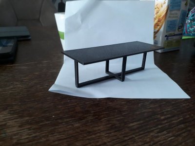

De poten worden een M-constructie in metaalprofiel 50*100. Dus stel je een kruis voor (zoals die van Jezus) met een lengte van 230cm. In het midden heb je een linker- en rechterstuk die eraan gelast zijn om zo op een breedte te komen van 70cm.
Dit deel ligt dus op de grond. Op elke uiteinde word er (in verstek) een buis van 50*100mm, lengte 72cm gelast, dit zijn dan de "poten". Op de middelste poten (dus de breedte van 70cm, word er een platte plaat van 90*10cm, dikte 4mm gelast die voorzien is van slobgaten om elke "plank" te kunnen bevestigen. Dit ook aan de poten aan de uiteinden van de tafel (dus de 230cm), waardoor op die uiteinden een T ontstaat. De platte plaat van 4mm frees ik in de onderkant van het blad zodat die niet meer zichtbaar is... Via de slobgaten word elke plank dan vastgeschroefd.
Samenstelling van het blad: planken van 14 à 15cm breed, lijmverbinding met domino's. Brut hout is 5.2cm, met als doel minstens 4cm over te houden na schaven, maar zal waarschijnlijk iets meer zijn.

Als jullie nog meer tips hebben om het blad vlak te houden hoor ik die graag. Eventueel zou ik nog "ribben" kunnen aanbrengen aan de onderkant, dwars over de breedte van de tafel, geschroefd in slobgaten, afgeschuind aan de uiteinden zodat die niet opvallen?
Ik ben er van bewust dat -indien het blad wil werken- de plaat van 4mm dikte het kromtrekken niet zal tegenhouden...
Tips zijn welkom!

OeiOeiOei... Daar ben ik weer aan wat begonnen...
Gewoon een uitdagende klus....
Ik weet niet hoe bedreven je bent met houtverbredingen, maar het is goed om eerst de "regels" te kennen daarvoor. kun je daarna zelf bedenken hoe je ervan af wilt gaan wijken door te kiezen voor bredere delen als standaard (dat doe je al), een andere oriëntatie dan optimaal (dat ga je waarschijnlijk ook wel doen om een visueel mooier resultaat te krijgen), enz. Werken met planken van dit formaat vergt ook aardig nauwkeurig werk, alleen al het schaven om een mooie dichte lijmnaad te krijgen is best een uitdaging, net zoals het goed kunnen klemmen van alle delen zonder veel verlies in dikte van je materiaal. Zelf vindt ik voor dit formaat blad van 52 naar 40+mm dikte al beste een uitdaging. Domino's gaan helpen voor de uitlijning maar het is te hopen dat je balken nu aardig vlak zijn, op bijna 3m verlies je anders aardig wat en anders begin je al met spanning in je verbreding.
En het formaat brengt ook wel wat uitdagingen met zich mee in het gewicht van het geheel, niet iets om heel makkelijk te kunnen bewerken.
Maar aan de andere kant, dat is nou net de uitdaging. Zeker weten dat je hout voldoende droog is (52mm dik vereist aardig wat tijd als het nu nog (te) nat is) is het begin anders heb je eigenlijk al verloren voor je begint.
De opmerking dat dik hout meer zal werken vindt ik persoonlijk wat dubieus. Dikke balken komen over het algemeen uit grotere bomen dus de resulterende opbouw richting kernhout is niet anders dan bij dunnere planken. Bredere planken zijn vaak het probleem omdat daar de verschillen groter zijn, vandaar ook verschillen in zaagwijze en regels voor verbredingen en hoe de draadrichting het beste gelijmd kan worden. Goede houtselectie helpt, en natuurlijk geen onbruikbare delen gebruiken met het hart van de boom er nog in. En met een verbreding van smallere delen krijg je in theorie een stabieler geheel, alleen visueel wil je dat vaak niet.
En heb je al gedacht aan staal i.c.m. met eiken? Het is weliswaar aan de onderkant maar de kans op lelijke vlekken daar is groot als het staal blank blijft.

@ gh1: het staal zal eerst ofwel gepoederlakt worden, ofwel gelakt worden, dus daar verwacht ik geen probleem. Zijn mijn planken dan TE breed? Wat is dan een standaardbreedte?
Qua houtverbinding voor het blad... verder dan afwisselende nerf (1 naar boven, 1 naar onder) ben ik niet... Je ziet tegenwoordig toch zoveel dergelijke tafels, waarbij het blad zelfs nauwelijks ondersteund is (bvb met een matrixpoot, of X-poten op de uiteinden... Ik was er Niet echt van bewust dat er zoveel problemen waren bij het opbouwen ervan...
Het gewicht zal inderdaad wel een uitdaging worden... maar dat heb ik er wel voor over.
Ik las op het forum al over het infrezen van metalen profielen in de tafel, maar dit werd afgeraden omdat je de sterkte van het hout wegneemt...
Bevestig ik dan best nog enkele metalen profielen aan de onderkant, in de breedte van het blad? Of houten latten?
