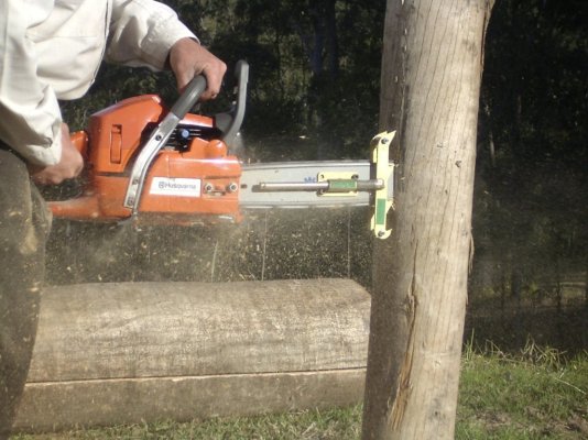

Ik heb hier meerdere dode Amerikaanse Eiken staan. Graag voorzie ik deze bomen van sleuven waarin (Rosse) Vleermuizen kunnen bivakkeren. In deze publicatie wordt uitgelegd hoe zinvol dat kan zijn. Ik kies bij voorkeur voor een simpele aanpak waarbij van buiten af, schuin naar boven een holte wordt gemaakt (door de auteurs gedaan met een kettingzaag die onder verschillende hoeken, schuin omhoog in de boom wordt gestoken).
Omdat het om tientallen gaten gaat ben ik aan het piekeren over een goede en vooral ook veilige aanpak (met een zo klein mogelijke kans op terugslag van de kettingzaag).
Ik denk aan het volgende:

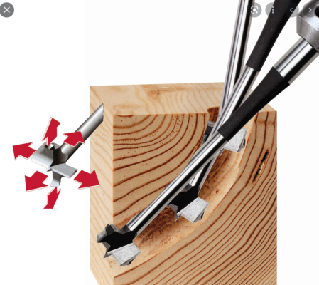

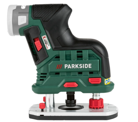

- eerst met een bovenfrees (plm. 4 cm. diepe) sleuven maken waar de kettingzaag dan in gestoken kan worden
- de aanschaf van een 'carving blade'
- de aanschaf van een zogenaamde ''mortice''
Graag jullie visie; misschien zijn er nog andere manieren om binnen de boom holtes te maken (zonder dat ik ga werken met deurtjes e.d.)?

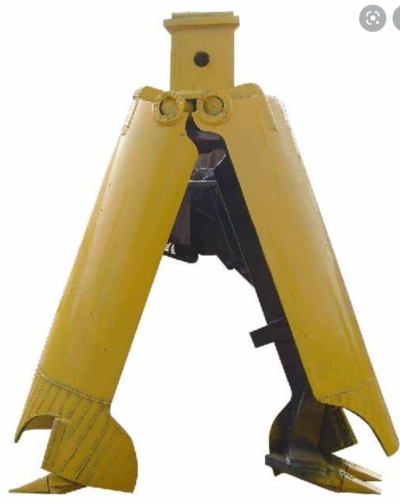

In de mijnbouw werken ze trouwens met boren die door de centrifugale kracht uitklappen..maar of zo iets ook 'in het klein' bestaat?

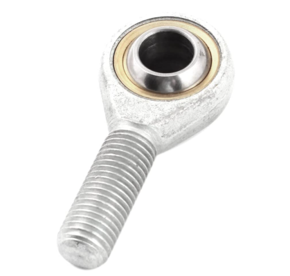

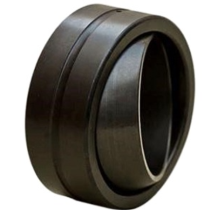

Zou je het kunnen boren? Stel je voor, een kogel in een ring. Een soort kogellager met een enkele kogel. Door die kogel een gat waar je je boor, frees oid door steekt. De ring schroef je aan de boom vast. Nu kun je door het zelfde gat in meerdere richtingen boren/frezen. Doe dit een aantal maal onder elkaar zodat je de sleuf krijgt.
In plaats van een kogel zou je ook drie in elkaar bewegende ringen kunnen gebruiken. Ben de naam van het ding even kwijt. Waar je op een schip het kompas in hangt. EDIT: cardanische ophanging.

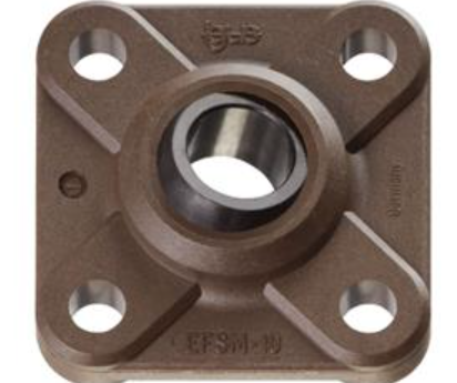

Super, wat een goed idee....bedoel je zo iets?
'Spherical Bearing', 'Flange Bearing', 'kussenbloklager'
Wat zou hierbij een goede plm. 20 cm. lange 'boor' (?) kunnen zijn die zijwaarts kan frezen?
Bekijk bijlage 111583
Ah, ja, exact zoiets. Ik zou er eerst een bronzen ( koper/messing) bus in slaan zodat je een langere geleiding/ondersteuning voor je boor hebt.
Boor kan ik je niet mee helpen. Mijn eerste gedachte was eerst boren en dan een frees die goed verspaand op een laag toerental. Maar ik heb geen idee wat er zoal op de markt is. (Als in nood dan zou ik misschien proberen de zijkanten van een speedboor van een snijvlak te voorzien. Maar als het hapt kost het je polsen.)

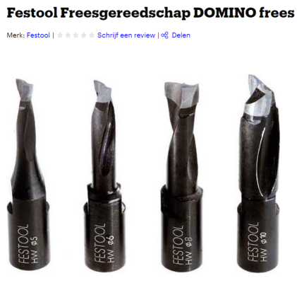

Voor speedboren en forstnerboren zijn er verlengstukken / verlengassen. Zou daar een frees in passen? Zo'n freesje voor een domino machine lijk me een geschikt voor de taak.

klopt het dat een kettingfrees met name goed inzetbaar is bij een stabiele horizontale opstelling?
het eerste gebruik van een kettingfrees was in kwasi stationaire machines om in deuren het gat voor het het slot uit te boren
nu zijn er mobiele kettingfrezen, waarbij je met de ketting ook horizontaal kan werken
zo te surfen niet onder de 1.000 euro te koop
op een ladder zou ik mij met eender welk mechanisch hulpmiddel niet veilig voelen
Als je deze bedoelt.... dat ziet er wel goed uit...

Tsja, die hoogte en dat in een bos (zonder hoogwerker); ik zit hier ook over te piekeren..een in te huren boomklimmer zal hier nogal wat uurtjes mee bezig zijn... ;)
Ja. Ze worden in twee richtingen gebruikt.

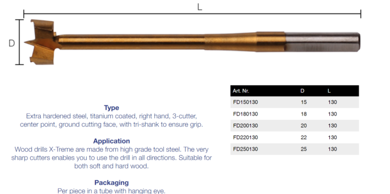

Die 3d extreme boor ziet er ook goed uit, die zou ik als eerste proberen als de diameter niet te groot is. De fabrikant Labor is een nederlands bedrijf of heeft een nederlandese vestiging. Misschien kunnen ze je helpen. met die 3d boor en je project.
Die boor heeft een hex aansluiting, o.a metabo heeft daarvoor verlengstukken
Dat snijdt hout!
Bedoel je in het bijzonder zoiets als op de foto's?
