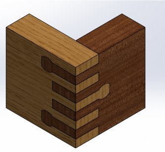

Ik bedoelde te zeggen dat de vingers waaraan de deuvelvormen verbonden zijn niet langer zijn dan de dikte van de plank. (zoals hieronder te zien) wat dus de verstekte methode uitsluit. ik kan wel een paar oplossingen bedenken die zouden kunnen werken, maar echt zeker weten welke kintaro werkelijk heeft gebruikt is onmogelijk. (zeker omdat hij zelf geen geheimen prijsgeeft over de methodes die hij toepast)

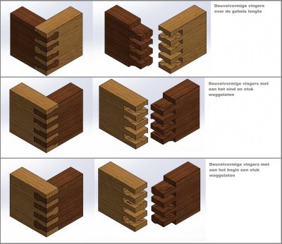

Heckeman, dat klinkt voor een Nederlander als ik echt als onzin in de oren :D Maar ja het komt al te laat, Douwe heeft hem nu door denk ik. Als je mijn schets naast Douwe's 3d render houdt heb je 95% van de oplossing. Ik zou zo een 3d animatie van de oplossing kunnen maken. Echter zelfs met oplossing zal het nog wel een uitdaging blijven het ook echt met de hand te maken.

Ook zit ik met nog een ander probleem, als je goed naar de foto kijkt van het kistje (pagina 1 door mij en pagina 2 door jaap) zie je dat de vingers even lang zijn als de plank breed is (waaruit de vingers gemaakt zijn). Als je de hoeken in verstek toepast steken de vingers met de deuvels verder uit dan dat de plank dik is. (en dit kan dus daarom ook niet de methode van jazawa zijn geweest)
En dan nog iets: de rondingen in de verbinding zijn zichtbaar rond. Voor een bewerking onder een hoek (in de voorbeelden gaan we tot nu toe steeds uit van 45 graden...) dient de 'deuvel' ovaal te zijn. Voor het antwoord op de vraag maakt dit niet uit, maar maakt wel een extra calculatie nodig...

Ga eens uit van een plank die bij aanvang dikker is dan uiteindelijk toegepast ? Je kan een plank tenslotte altijd dunner maken na een bewerking ;)
Je bent er bijna! Succes!!
OK dan! Da's een waardevolle tip ! Ik denk dat ik het weet... Als ik het goed begrijp, dan zijn we erg dichtbij met deze (zie onder) veronderstelling. Maar, het hout moet in de basis een stuk dikker zijn en vervolgens schaaf (??) je een fors deel (de helft?) weg.

Maar het mag misschien aan mij liggen... Die 3 opties die Douwe in 3D getekend heeft... Die onderste is niet in elkaar te schuiven als je in het begin een stukje weg laat. Op het eind kan wel.
Dan nog.. 3 planken zijn op zo'n manier prima in elkaar te schuiven, mocht je inderdaad zo'n nauwkeurige vaste hand hebben. Maar hoe zet je die laatste dan vast? Dat gaat dan ook niet meer lukken met deze manier van samenbrengen.

Hier kwam ik al achter bij het ontwerpen, in het plaatje wat ik heb geplaatst staat al een soortvan ellips, maar de exacte vorm klopt nog niet.
als je ze niet 3x los lijmt maar alle 4 tegelijk samenbrengt wil dit wel met een 45 graden hoek (houten puzzel ligt hier bovenop de kast met hetzelfde principe)
2 om 2 ?

Nou, met veel geklooi in TurboCad heb ik dan een versie die technisch gezien werkt. En meteen zie ik dan een manier om die te verbeteren en een versie waarvan ik bijna denk "Da's valsspelen" :)

Edit: Nog een variatie met verschillende lengte vingers
