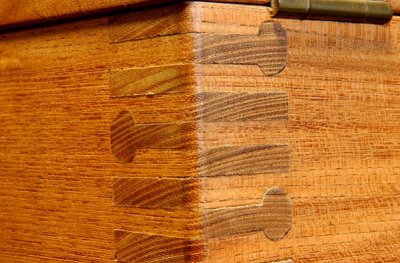

Simpele vraag, complex antwooord. Ik kom er zelf niet helemaal uit, heeft iemand een idee hoe dit in elkaar steekt?
kintaro yazawa's "Key hall joint box"

Dat lijkt heel sterk op een combinatie van een Bermuda zwaluwstaart met een dubbele zwaluwstaart. De eerste is een zwaluwstaart die begint als een halfblinde zwaluwstaart waarin ze in de afdekking patroontjes maken. De tweede is een zwaluwstaart die in twee richtingen uitloopt en die je alleen in elkaar kunt zetten door de plankjes met de binnenkanten tegen elkaar te leggen en dan voorzichtig te openen tot 90 graden, als een boek.
Ik ken dit niet (ben geen expert in houtverbindingen) maar dat was wel wat mijn 'intuïtie' zei: iets waarbij die 'rondjes niet doorlopen maar alleen aan het uiteinde van de lamellen zitten en de binnenkant van het geheel zodanig is uitgespaard dat je beide delen onder een hoek kleiner dan 90 graden in elkaar kunt schuiven waarna je het naar 90 graden roteert...

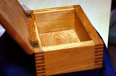

Heb je ook een foto van de verbinding aan de binnenkant van het kistje? Dat zou wat kunnen verduidelijken. Als het de werkwijze is van het openvouwen gelijk een boek, dan kan deze verbinding nooit op alle vier de hoeken zitten, of maak ik dan een denkfout?
Ziet er in ieder geval kunstig uit!
Hij zit wel op iedere hoek, dus het draaien valt dan inderdaad af! (tenzij er nog een magische samenstellingsmethode bij hoort)
http://www.eurus.dti.ne.jp/~k-yazawa/jointwork.html
Aan de binnenkant is niks van de verbinding te zien... om het raadsel nog even moeilijker te maken xD

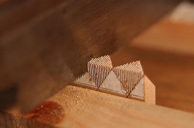

Ik denk net zoals samponette dat er wat vreemde overgangen zitten tussen kops en langshout. Misschien wel een verbinding gefreesd met fotoshop?

Zou het kunnen dat die gaten/rondingen onder een hoek van 45 graden lopen en de verbindingen van binnen voor de helft open zijn? Dan kunnen de verbindingen in elkaar worden geschoven met het laatste stukje onder een hoek van 45 graden.

Ik denk dat het rondje niet zo heel diep is. Maar dat het een plat schijfje is.
De verbinding is een gewone tandverbinding, maar bij enkele tanden is een rond schijfje overgebleven van 1 mm dik.
Bij de tanden met het ronde schijfje is een zaagsnede gemaakt, zodat tijdens het in elkaar schuiven het ronde schijfje naar buiten buigt.
Vervolgens klikt het rondje in het openingetje en de verbinding zit vast.
Even wat schaven of schuren om de 'sleep sporen' uit te wissen en je hebt een mooie verbinding.

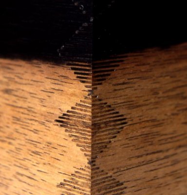

als ik naar de foto kijk, lijkt het mij dat sommige hoeken in verstek staan... vreemde overgang van kops naar langshout bij sommige lippen
Bedoel je de foto die ik op het forum heb geplaatst? ik kan zelf geen onnantuurlijke houtovergangen ontdekken, zelfs de jaarringen van elke vinger zijn concentrisch t.o.v. elkaar. Het lijkt misschien wat raar omdat er relatief grote afronding op de hoek zit. Ik heb hier zelf ook al wat mee geexpirimenteerd om leuke effecten te krijgen.
Bingo! Ik denk dat dit de methode is, nog steeds lastig om het kistje als geheel (met 4 stukken) aan elkaar te krijgen. Ik denk dat ik het eens ga proberen met een testje :D (wat waarschijnlijk het bloed onder mijn nagels vandaan zal halen, maargoed)
