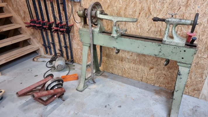

Aan de linkerkant heb ik een schroefplaat en een spie om gewoon recht in een stam te rossen. Aan de rechterzijde heb ik er alleen een spie bij, geen boorinrichting. De spie zit op een glijdende as die vanbinnen op een draad komt, die dan weer aan het wiel zit. Je kan hem er soepel uit draaien, maar de as is natuurlijk wel conisch.

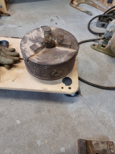

Ik vergat nog een onderdeel op de foto te zetten:
het ding is zo zwaar als een bootanker :eek: maar we beschikken dus ook over een klauwplaat voor deze machine :). Echt, het enige dat ik mis is een boor voor de rechterzijde maar dat is te overzien.

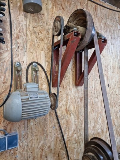

Voor vandaag moet het hierbij blijven. Ik moet de 'versnellingsbak' en de motorsteun tegen de muur bevestigen om verder te kunnen, en dat gaat met deze enorme zwaargewichten niet werken met een plugje en een schroefje, dus ik ga een aantal flinke keilbouten regelen.
De bank heeft de optie om tegen de vloer gefixeerd te worden (gaten in de poten) maar ik wil liever niet in mijn betonvloer boeren, dus als alternatief ga ik een van de kopieer-rails aan de achterkant verwijderen en daar een balk op monteren die op zijn beurt tegen de muur komt, dat (en het behoorlijke eigen gewicht) moet voldoende zijn tegen eventueel vibreren en omvallen (dat laatste lijkt me niet snel een risico, maar better safe than sorry).
Vooral het monteren van die wielen in de rode armen word lastig, omdat ze 'precies goed' moeten hangen. Ze hebben geen stelmechanisme zoals de motor dat wel heeft dus de riem moet precies goed (aan)lopen...

Die gaten kun je ook gebruiken voor machinevoeten. Dan staat je bank wel stabiel, maar niet vast. Overigens vraag ik me af hoe je de riem moet omleggen als er geen spannend element tussen de as in de draaibank en de as in die rode steunen zit. Ergens moet je de spanning toch van de riem af kunnen halen?

Je brengt me wel op een idee. Ik zou zelf een spanrol kunnen maken om de riem op spanning te houden. Machinevoeten kan, maar de bank is nu juist precies op een fijne werkhoogte. Ik denk dat ik alleen wat rubber plaats ivm trillingen en gewoon aan de muur monteer.

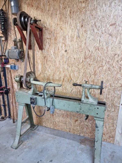

Goed, de boel staat dus. Het LIEFST had mijn OCD de motor ónder het rode frame gemonteerd, maar daarvoor was 1) de snaar niet lang genoeg en 2) niet genoeg ruimte achter de leren band.
Bij het monteren van de 'versnellingsbak' op het rode frame bleek dat de lagers van die as flexibel zijn, maar afhankelijk van hoe je het monteert loopt het wiel soms niet 'vrij' (het loopt een beetje aan, dus). Dat, en het op spanning zetten van de leren riem heb ik opgelost met van die verende ringen tussen de bouten aan de voorzijde. Ik kon de bouten aandraaien en tegelijkertijd zo stellen dat hij vrij liep én de band mooi op spanning loopt. Verstellen is simpel door hem van het grote wiel te laten lopen onderop (even duwen naar links en met de hand roteren) en dan op een andere poelie zetten.
Zoals gezegd heeft de motor een schuifsysteem dus die v-snaar op spanning zetten was een stuk eenvoudiger.

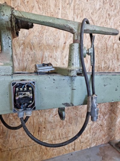

de stekker lijkt wel van metaal te zijn, en dat zint me helemaal niet, nog los van het feit dat ik zo'n contact niet eens heb in mijn werkplaats uiteraard :D. Ik moet dus een snoer gaan regelen met moderne stekker om hieraan te maken en dan kunnen we de boel gaan testen. Indien het goed werkt maak ik een ombouw voor de riem/snaar/polie-inrichting zodat er geen uitstekende lichaamsdelen in gevaar kunnen komen.

Ja, maar zoals maar weer bleek, goed opletten met die ouwe bakken. Je weet niet wat er ooit mee uitgevroten is. Zo is het op de foto niet te zien, maar tussen het linker en middelste contact bleek het plastic schot te missen. Naar het eruit ziet ook afgebroken door een onvoorzichtige gebruiker en nooit wat aan gedaan. Toen ik (uiteraard met de stroom eraf en stekker eruit) twee contacten wisselde (omdat hij de verkeerde richting op draaide) vloog de alamat eruit toen ik de stekker terug plaatste. Ik heb dus nu een stuk rubber met hot glue tussen de contacten geplaatst en voor de zekerheid de draad opnieuw gemonteerd, zeker wetende dat er nergens draadjes uitsteken. Het is best aankloten met zulke oude schroefcontacten. Maar:
Houston, we have lift-off.
Eerste taak word een kooi om te draaiende delen. Bovendien moet je hem een flinke zet geven om te starten want zoveel massa krijgt dit 1.5kw motortje niet uit zichzelf aan de gang.
13.289
3.969
Heel inventief gedaan. Vastzetten is soms niet het beste. In jouw opstelling moet je haast wel. Bij grote onregelmatige stukken komen er veel trillingen vrij. Breekt er dan nog een stuk hout af dan kan je bank gaan lopen . Dit kan ik uit ervaring zeggen met een bank van 165 kg verzwaard met 100 kilo zand. Was bijna klaar met een bord/schaal van ruim 50 cm. Het stuk woog nog geen drie kilo meer maar er brak een stuk af en de bank gin wel lopen. En ik ook. Naar de hoofdschakelaar.
Hè? 1.5 kW zou echt wel ruim voldoende moeten zijn om e.e.a. in gang te zetten. Als je nu al een slinger moet geven, hoe moet het dan straks als er een stuk hout op zit? Als ik de poelies zo bekijk, zal het wel een 4 polige motor zijn (ongeveer 1400-1500 toeren)?
Geen idee. De vorige eigenaar nam het niet zo nauw met bedrading, kan het zijn dat hij maar op twee van de drie polen loopt? Of zou hij dan helemaal niet lopen? Ik moet sowieso de boel nog een keer goed schoonmaken, kijken of alles goed vrij loopt, en of de riem en snaar misschien niet te strak zitten.
Motortje zegt 1.5kw met 380v bij 3.8a en 1410 tpm.
Betekent dat niet gewoon dat het startsysteem (zit/hoort er een condensator op, startwikkeling, zou het ding zelfstartend moeten zijn)? Als het puur de kracht van de motor (of liever het gebrek daaraan) is vrees ik dat als ie draait en je gaat lekker snijden dat je m dan ook zo stil zet...
