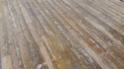

Het blad ligt er nog altijd zo bij :eek:. En dus ben ik nog steeds geholpen met de adviezen !! Bedankt heren voor het geven van tips en adviezen tot nu toe.
Gevoelsmatig is het verwijderen van deze harde lijmsoort met een schaaf niet de meest ideale manier (lees: destructief voor je schaaf).
Ik heb sinds kort een Rotex, dus met korrel 25 wil ik dat nog wel eens gaan proberen. Ik heb helaas nog geen Multimaster, dus deze optie laat ik nog even voorbij gaan...

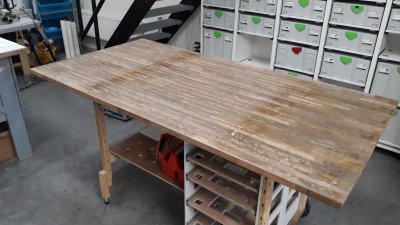

Ik heb een voorgevoel dat de lijm er nu wel zal af zijn na 2 jaar ;)
Nah... dat werden uiteindelijk bijna 5 (?!!!) jaren... :eek:

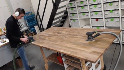

Maar... vandaag was dan de dag: samen met stagiair het noten paneel uit de stelling getrokken en begonnen met de DTS met korrel 80.
Al snel bleek dat de DTS het werk bij lange na niet aan zou kunnen.
Tijd voor wat zwaarder geschut: de Rotex RO-150 i.c.m. korrel 80.
Ongelooflijk hoe gemakkelijk en snel het toen ging; binnen een uur hadden we de bovenzijde van het paneel vrij van de ergste lijmresten.

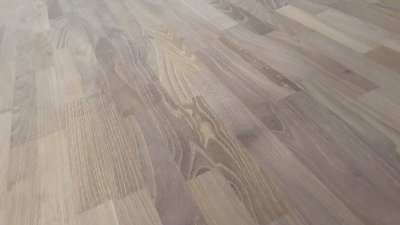

Met een nieuw stuk schuurpapier (nogmaals 80) de groene waas afkomstig van ingetrokken lijm weg geschuurd.
Ongelooflijk mooi om te zien hoe een lelijk brok hout veranderd in een prachtig paneel...
Als laatste meteen overgestapt op korrel 320 en toen grondig gereinigd. Prachtig !!!
Laten onderstaande foto's voor zich spreken...
Ziet er goed uit Ekko, maar om de laatste restjes eraf te halen zal nog wel veel werk zijn, als er maar een vlekje lijm op blijft zitten dan zie je dat onmiddellijk als je er olie op doet, of anderszins ergens mee afwerkt.
