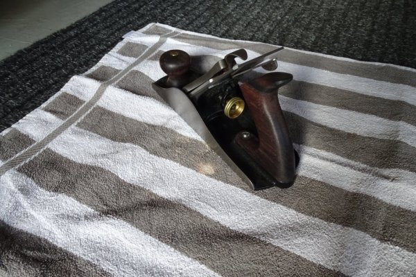

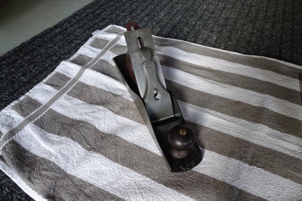

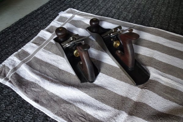

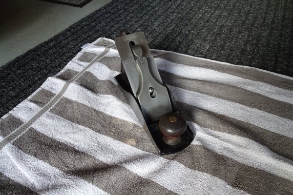

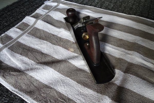

Voor de echte oudje,s zijn er specifieke sites te vinden.heb ze zo snel niet bij de hand
Alles van voor de 2e wereldoorlog is gewoon goed en de low knobs al helemaal.
Ik heb een 4 1/2 van stanley gemaakt rond 1910 volgens de patentnummers en een
5 van stanley rond 1918.bij beide heb ik beitels van ron hock bij gekocht en heb wat kleine
aanpassingen moeten doen zodat het goed werkt.Handvatten zijn van palissander.
