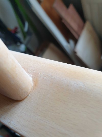

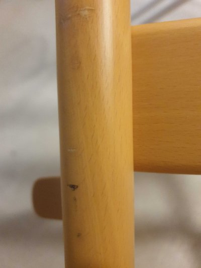

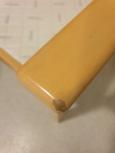

Sinds afgelopen weekend ben ik in het bezig gekomen van een fauteuil van Getama. De fauteuil zit erg prettig en het houten frame is prima qua stevigheid.
Ik ben van plan om de fauteuil op te knappen, maar dan heb ik wel wat adviezen nodig. Hopelijk zit ik op het juiste postadres met deze thread.
Dus dacht ik direct eraan om een email te sturen naar Getama en gevraagd, hoe ik de gebruikssporen en de gele kleur kan repareren.
Vandaag kreeg ik antwoord van hen. 'Your fauteuil is in lacquered beech. It does get more yellow with time. ?As the chair is made in solid wood, we suggest that you sandpaper the chair to take away the old patina. Having done that you can lacquer it again.'
Dat klinkt als muziek in mijn oren als alles met het schuren op te lossen is. Veel tijd kost dat, maar die heb ik. Maar wat ik niet helemaal goed begrijp in hun antwoord is: old patina. Dit ken ik niet. Weet een van jullie wat dat is: patina?
Graag wil ik ook aan jullie vragen hoe ik het beste te werk kan gaan of is er iemand die hier reeds meer ervaring met heeft?
Op 1 plaats valt mij op dat het lijkt of er fineer om het houten frame is aangebracht. Maar dat is dan volgens Getama niet.
Ik heb wat foto's toegevoegd om een goed beeld aan jullie te geven. Graag jullie advies hoe ik de fauteuil zou kunnen opknappen.
Wim

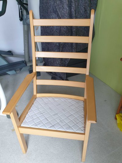

Vandaag de eerste stap gezet op de rugleuning om te zien of het allemaal klopt wat aan gegevens is. En ja hoor de lak gaat eraf met goed en lang schuren en er komt blank beuken hout naar voren. Zie foto. De gele gloed verdwijnt.
Ik ben begonnen met korrel 120 maar na wat schuren met de hand, ben ik overgestapt naar korrel 100. Toen werden de laatste sporen verwijderd. Daarna met 120, 150 200 na schuren.
Het gaat wel wat tijd kosten. Komende tijd elke dag wat stukken onderhanden nemen. Gaat lukken, denk ik.

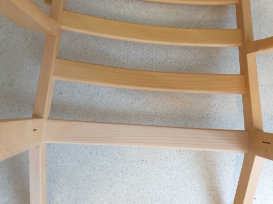

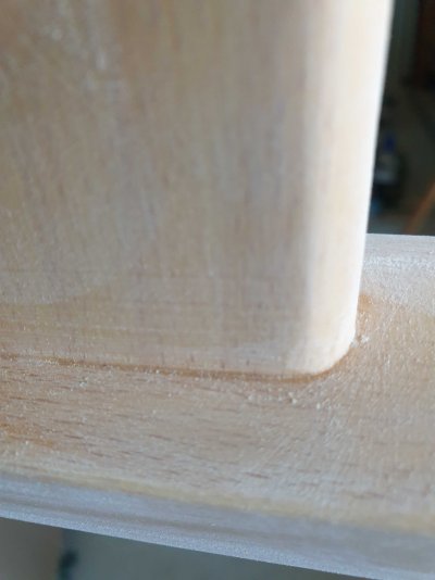

De stoel is grotendeel geschuurd. Maar ik heb een paar ongedane schuur plaatsen, waar ik haast niet bij kan komen. Naden die moeilijk te schuren zijn, zeker als je met de nerf mee wil schuren. Zie bijgevoegde foto's.
Hebben jullie ideeën hoe ik dit het beste kan doen?

stroken schuurpapier plakken op stroken ducktape. En dan om hoeken heen met beide uiteindes van een strook in 2 handen heen en weer halen. Beetje moeilijk uit leggen, maar werkt super.
