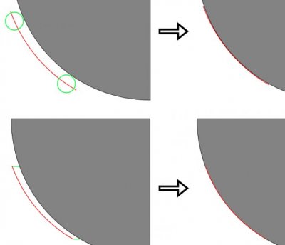

Wr 1944 ik zie niet wat het probleem is van Coko s houtje. Het is een ronde cirkel dat heeft toch geen richting
Wat WR1944 zegt is: je vergroot de radius van de muur met de radius van het schijfje. Hoe erg dat is hangt dus af van de diameter van het ronde schijfje dat je gebruikt. Als het een klein schijfje is, kan het meevallen.
Zie bijgaand plaatje voor een illustratie:
Ach, natuurlijk. Overigens moest ik bij het plaatje wel drie keer kijken om het effect te zien - ik vond de beschrijving duidelijker ;-). Overigens laat dat dan ook wel weer zien dat het effect klein, en wellicht in de praktijk vaak te verwaarlozen is?
