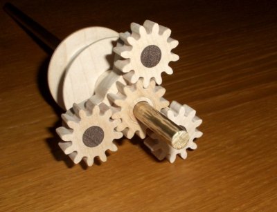

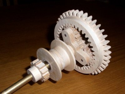

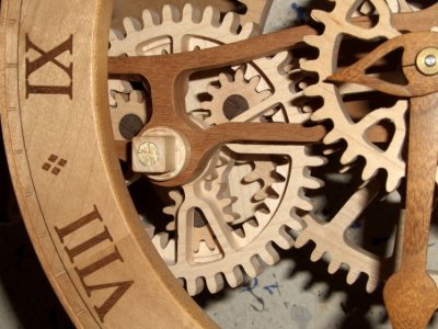

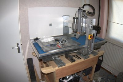

Hier wat foto's, althans ik ga het proberen, dit is een klok die ik gemaakt heb en waaraan ik onlangs nog wat heb verbeterd, namelijk het opwindmechanisme. Op deze manier blijft tijdens het opwinden de kracht van het gewicht op het uurwerk werken. Als laatste de Portaalfreesmachine

""Ga het proberen?"" Man, dat zijn hartstikke goede en mooie foto's!. Op dit forum zijn ze hier verzot op, ook al zullen er weinig klokkenmakers tussen zitten. . En.... ik weet het zeker: We zijn in de toekomst ook benieuwd naar foto's van je manier van werken. Je maakproces.
Ziet er geweldig uit.

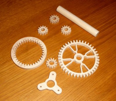

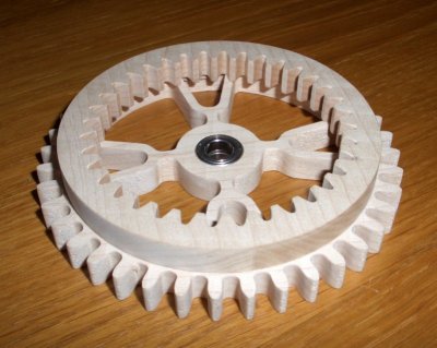

Ooit ruim 50 jaar geleden ben ik als LTS er metaal begonnen, dus zo moeilijk is het nu ook weer niet.
Mede dankzij het mooie niet werkende esdoorn ( 9mm dik ) van Massave hout is het prima gelukt met tandwielen van ruim 180 mm en niet krom getrokken of iets dergelijks.

Met een CNC machine is zeer veel mogelijk in korte tijd, dat je anders heel veel tijd kost en dan nog moeilijk om die precisie te halen.
Dat is dus een gegeven, als je de machine hebt moet je ook nog wat software hebben om een tekening te maken en om die tekening om te kunnen zetten naar voor die machine begrijpelijke taal. De tekeningen heb ik overigen van http://www.woodenclocks.co.uk/methods.html cock 22 wel heb ik er zelf een en ander aan aangepast, mede omdat ik ook ooit klokken en horloges gerepareerd heb. als je wat meer wilt weten van het CNC gebeuren moet je eens een kijkje nemen op http://www.cnczone.nl/index.php

Wauw, mooie klok is dat hoor. Doet me ook wel denken aan de klokken van hier (duitse site) alleen jammer dat ze natuurlijk nooit 100% accuraat zullen blijven lopen
