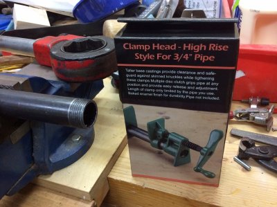

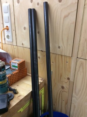

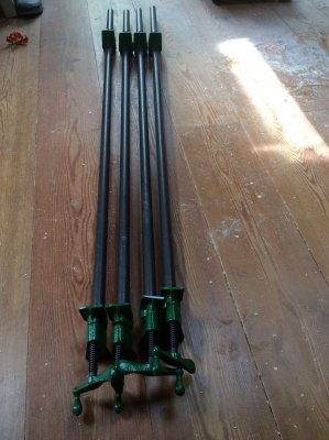

Door een flinke lijmklus die op stapel staat heb ik een tekort aan lange lijmklemmen. Daarom breid ik mijn collectie pijpklemmen nog maar even uit met een viertal pijpklemmen van 150 cm. Deze worden met een schroefdraad op stalen pijpen bevestigd. Dit weekend gerealiseerd en hierbij de werkwijze. Men neme:
  • Vier sets pijpklemmen
  • Vier lengtes stalen gaspijp van 150 cm

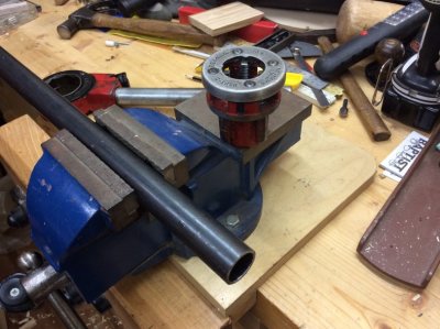

  • Een snij-ijzer met ratel
  • Een stevige bankschroef
  • Wat (snij)olie
Ga als volgt te werk:

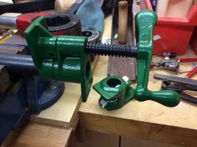

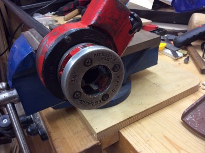

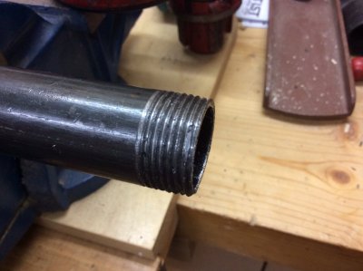

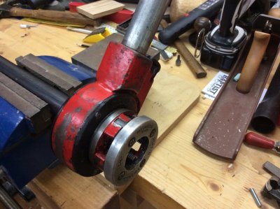

Zet de pijp stevig in de bankschroef vast en laat ongeveer tien cm uitsteken voor het snij-ijzer. Schuif de snijkop (rechts snijdend) met ratel over het pijpeind. Duw de snijkop tegen de pijp en begin met de ratel te snijden. Smeer tijdig de snijkop met wat olie om dit proces te vergemakkelijken. Snij door tot de kop bijna het buiseinde heeft bereikt. Keer de ratelrichting om en verwijder de snijkop. Maak het geheel schoon en schroef de pijpklem er op. Draai deze door tot hij klemt. Schuif vanaf het andere eind het tweede deel van de pijpklem erop en....... klaar is je pijpklem:cool: Herhaal deze stappen voor de ander pijpen.

't is nog vroeg in de ochtend.....:p maar het snij ijzer heb ik bij de BoRent gehuurd, zie de link bij onder het kopje leveranciers voor meer info. De klemmen buigen wel door, ook omdat je flink kracht kunt zetten. Het is daarom aan te bevelen om aan beide kanten van het te lijmen object klemmen te zetten.
Bij deze klemmen zijn geen pootjes verkrijgbaar, zelf maken?
Locktite is niet nodig, de draad loopt taps toe en zet zich vanzelf klem:)

Als je de volgende keer genoeg snijolie gebruikt, dan trek je geen stukken uit de draad.

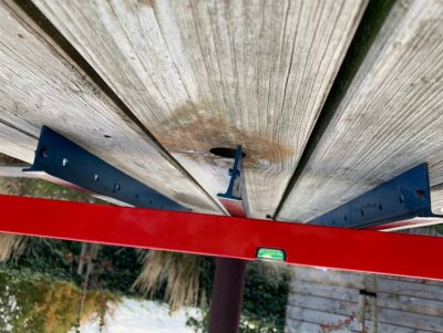

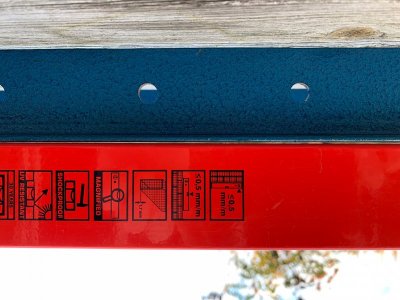

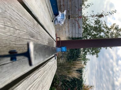

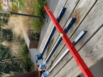

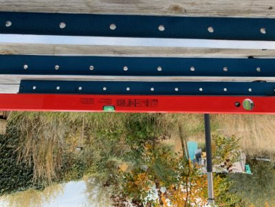

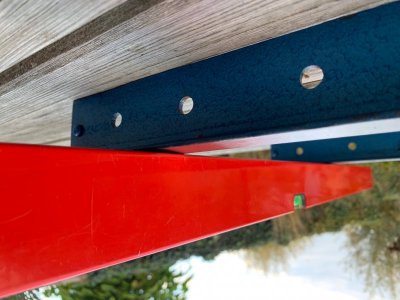

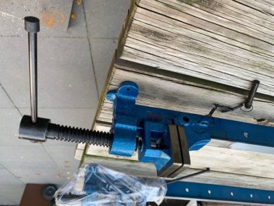

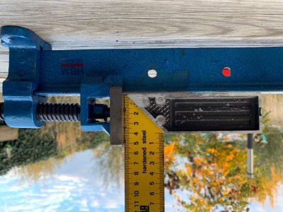

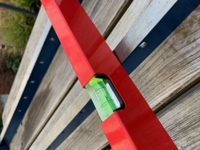

Goed nakijken of het oppervlak van de "T" wel goed recht is. Ik heb er ooit eens binnen gekregen waarbij dit niét het geval was.
Heb 3 stuks besteld en de kwaliteit valt tegen, was er al wel een beetje bang gezien de prijs. Zie de foto's waarin te zien is dat 1 klem an sich wel haaks is, maar het gebruik van meerdere klemmen is absoluut niet haaks. Ook is het blad van een enkele klem niet volledig vlak, je kan tussen de waterpas en het staal duidelijk een kier zien (die per klem weer op een andere plek zit). Hierdoor ben ik toch bang dat mijn snijplank niet volledig vlak wordt en ik nog veel herstel werk moet doen met een vlakbank, vandikte bank en schuren. Dus ze zijn weer retour gegaan.
Trouwens, hoe krijg ik de foto's in de juiste uitlijning? op mijn pc zijn ze wel allemaal goed als ik ze open
Het staal van de T is veel te dun daardoor gaat dat alle kanten op torderen, maar ja voor die prijs kon dat eigenlijk ook niet, ik wilde er ook enkele bij kopen maar ben blij dat je er melding van hebt gemaakt.
