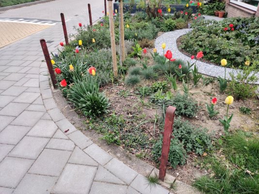

Als situatieschets een foto:

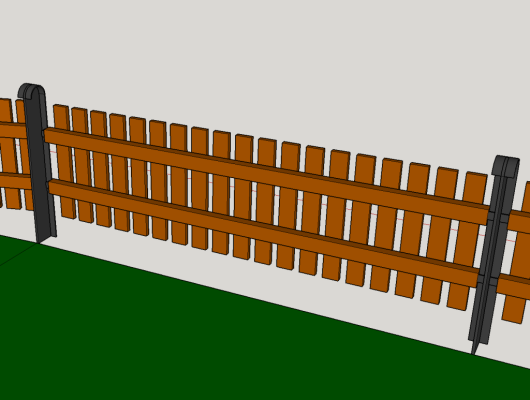

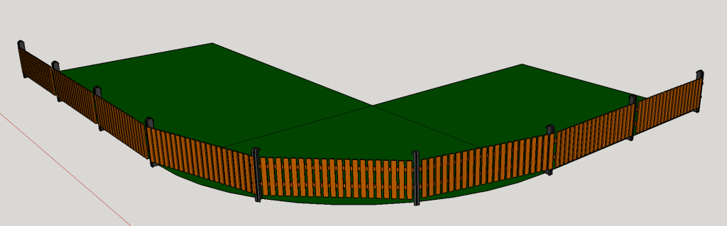

En een sketchup tekening (waar ik overigens rechte stukken heb gebruikt in de bocht om een idee te krijgen, maar rond zou echt een stuk sjieker zijn):
Een hek zou ik dan zo maken: twee liggers en daaraan de verticale latjes geschroeft.
Qua maten: De afstand tussen de palen is tussen de 200 en 220cm. Gezien de 90 graden bocht in 3'en is verdeeld moet elk stuk ongeveer 30 graden buigen over 2 meter. Volgens mij is dat eigenlijk een best subtiele kromming, zeker als ik soms zie wat anderen voor elkaar krijgen in meubels :cool: .
