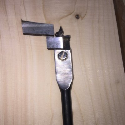

Ik heb een verstelbare boor die werkt als een Forstnerboor, de centerpunt gaat ongeveer een mm of 7 dieper dan de benodigde gatdiepte. Je kunt er twee messen in monteren, afhankelijk van de diameter die je nodig bent.
