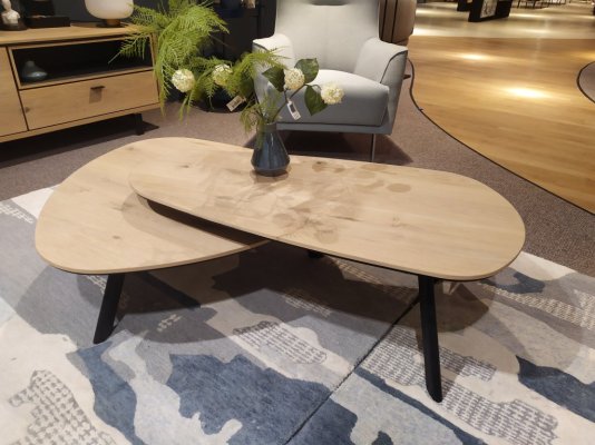

Na een recente andere post met handige tips van jullie :) ben ik mij aan het voorbereiden op een nieuw project. Ik vraag mij af hoe ik bepaalde aspecten na kan maken en heb daar nog onvoldoende idee van. Hopelijk kunnen jullie mij wederom op weg helpen.
De salontafel die ik na wil maken (in andere maten), is te zien op de foto's. Daarbij vraag ik mij het volgende af:
- Zijn er handige trucjes of machines waarmee ik de rondingen mooi egaal kan uitzagen? Om dit met een decoupeerzaag te doen, lijkt mij niet het beste resultaat geven en veel nabewerking vergen
- De salontafel bestaat mijn inziens uit twee lagen (blank bovenblad en zwartonderblad). Graag wil ik deze zo strak mogelijk op elkaar bevestigen. Ik kan dat natuurlijk middels houtlijm en schroeven van onderaf doen. Hebben jullie nog andere methodieken die wellicht handiger zijn?

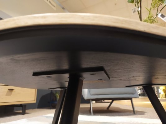

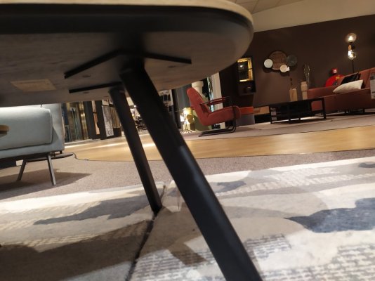

- De zwarte laag beschikt over een afgeschuinde kopse kant. Dit is meer afgeschuind dan ik doorgaans met een bovenfrees gedaan heb. Ik heb gezocht maar kan ook geen bitjes vinden die een dusdanige grootte afschuining kunnen maken. Foto's zijn helaas niet super duidelijk, maar hebben jullie een idee hoe deze afschuining gemaakt kan worden?
Ik ben benieuwd naar jullie feedback

Uitzagen met een lintzaag, schuine kant met een spilfrees en lijmen met een verlijmpers. Als je er meer wil maken dan frees je de contouren met een cnc of copierfrees.

Mooie ronding uit-tekenen en daar naartoe schuren nadat je met de decoupeerzaag klaar bent. Eventueel eerst in MDF zodat je een mal hebt ipv op je werkstuk. Dan kan je daarna met de mal en een kopieerfrees de vorm op je werkstuk maken.

Van welke materialen wil je de platen maken?
Meestal kies ik projecten gebaseerd op de technieken en gereedschap die ik tot mijn beschikking heb.
Een ronde vorm met afschuining is echt (bijna) alleen te doen met een frees. Als je een afschuining doet op een vierkante tafel zou je het ook met een tafelzaag of invalzaag kunnen doen.
Om de vorm netjes te krijgen is het waarschijnlijk het makkelijkste om van MDF een mal te maken, deze netjes af te ronden, en dan een kopieerfrees te gebruiken om de vorm perfect te krijgen. Grof voorzagen kan met een decoupeerzaag of lintzaag.
De bewerkingen worden makkelijker/moeilijker afhankelijk van welke materialen je wil gebruiken. Als je een hardhouten top wil zou ik hem niet direct met een MDF of multiplex plaat verlijmen, dit kan problemen geven met het werken van het hout.

Bedankt voor jullie tips.
De tip om een malletje te maken (MDF) en die met een kopieerfrees over te trekken, vind ik zeer handig. Zeker ook omdat de tafel uit twee delen bestaat en ik zo een exacte kopie krijg.
Ook de tip voor de afschuining van de onderzijde is handig.
Ik kan zo weer verder :)

Als je de bovenkant iets wil laten uitsteken zoals op dat plaatje, moet je de mal maken in de vorm van de kleinere curve. Je kan de kleine vorm dan kopieeren met een kopieerfrees, dus zo eentje met een lagertje er op. En om de grote vorm exact hetzelfde te krijgen kan je een kopieer*ring* gebruiken. Dat is een stukje dat je op de onderkant van de frees zet waar het freesbitje dan doorheen steekt. Je hebt dan geen lagers nodig op de freees, omdat de ring zelf langs de vorm loopt, en het freesbitje daar een stukje vanaf staat, waardoor je dus een iets groter stuk overhoudt, afhankelijk van de diameter van de kopieerring.

Goed punt, zo kan je met één kleinere mal zowel de boven als de onderplaat maken. É;en keer kopiëren met lager (kleinere onderplaat) en één keer kopëren met ring (grotere bovenplaat).
