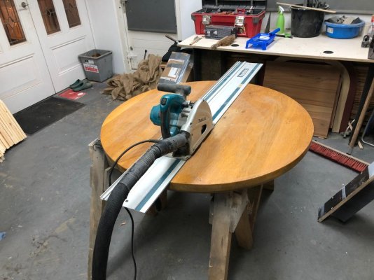

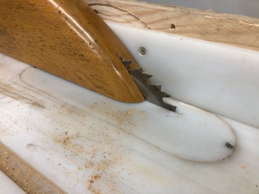

Eerste snede met de invalzaag

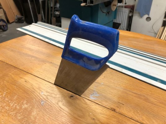

Laatste stukje toch met de hand :cool:

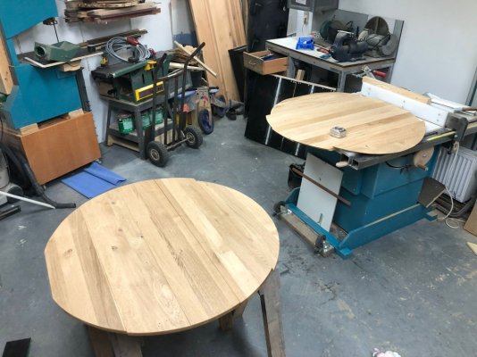

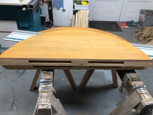

En daar komt de verassing... massief eiken blad? echt niet... twee stukken van 2cm dik en dan afstandsblokken ertussen...
Dan dat maar gebruiken...

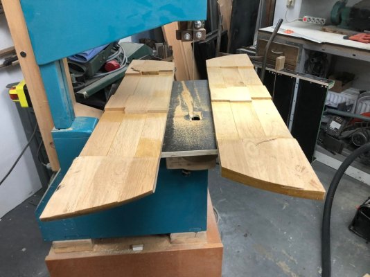

Stukken vast 6cm aan beide zijden inzagen met de zaagtafel
Resterend opdelen met de lintzaag

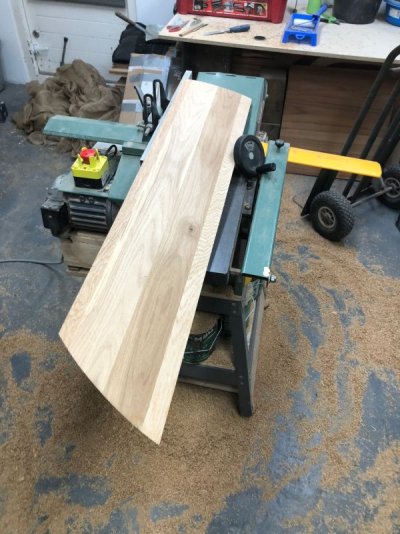

Vlakken en opdikte brengen
De twee helften weer uitleggen

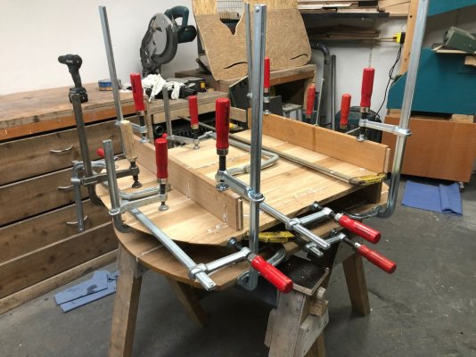

En weer verlijmen tot twee bladen
Dit mag het weekend drogen, volgende week weer verder.

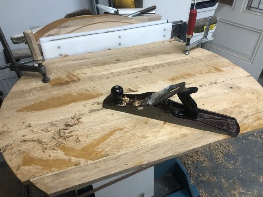

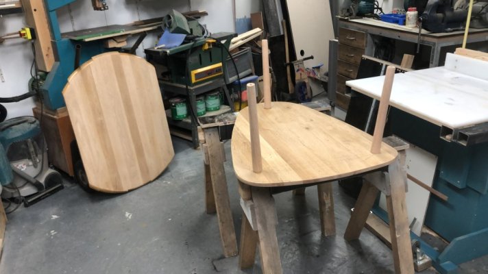

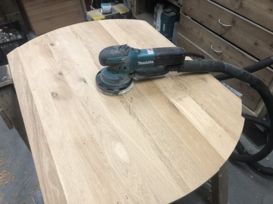

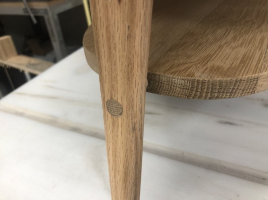

Na het lijmen eerst even met de no. 6 ten aanval, vervolgens met de schuurmachine.

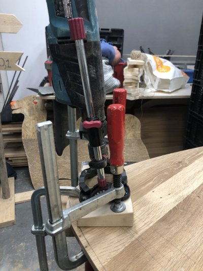

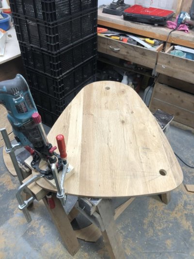

Via Gereedschappro een hoekboor hulpstuk gekocht van het merk Drillmate. Daarmee de gaten van 35mm onder een hoek van 8 graden ingeboord.

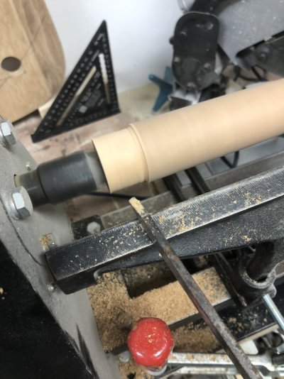

Op de draaibank de poten een borst gedraaid van 35mm

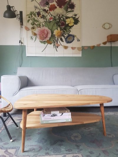

En met passen ziet dat er vervolgens zo uit:

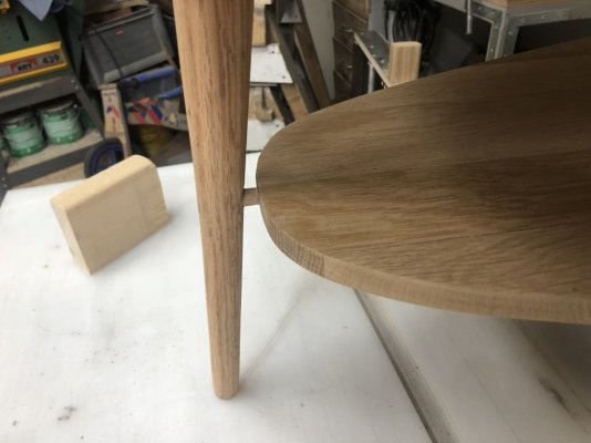

Vervolgens enthousiast verder, geen foto’s tussendoor. Enfin de poten gemonteerd met een wig.
Dat zit mooi stevig vast!

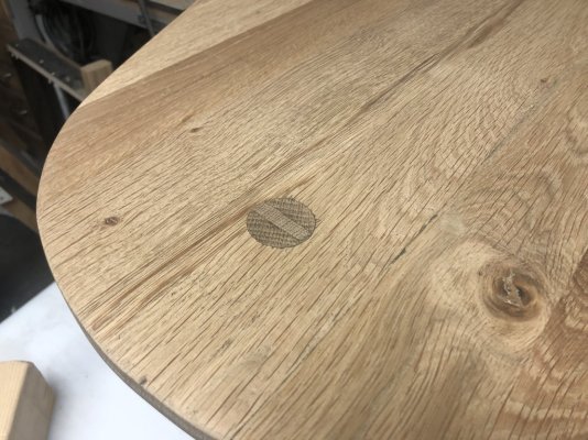

Het onderblad had ik eerst ertussen willen laten vallen, gaten afgetekend en geboord, he getsie dat komt niet mooi uit. Dan maar kleiner maken. Hmm, iets te klein eigenlijk.
Na overleg besloten om met drie eiken deuvels te monteren. Deze deuvels (10mm) gedraaid op de draaibank en gemonteerd:

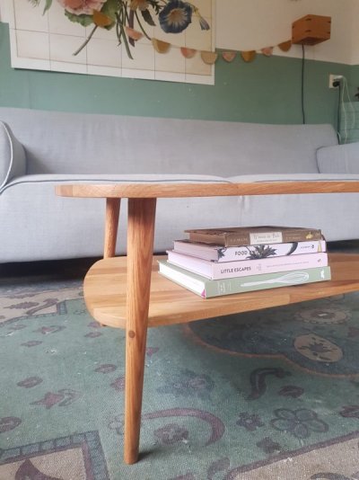

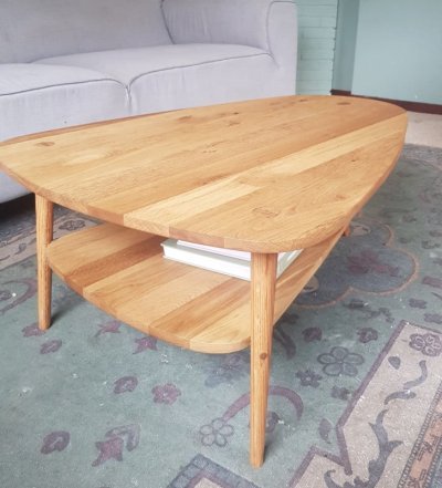

Daarna het hele tafeltje nogmaals geschuurd, bewaterd voor de vezels, weer geschuurd. Met twee laken Skylt afgelakt en afgeleverd. Project klaar!
Dacht ik.

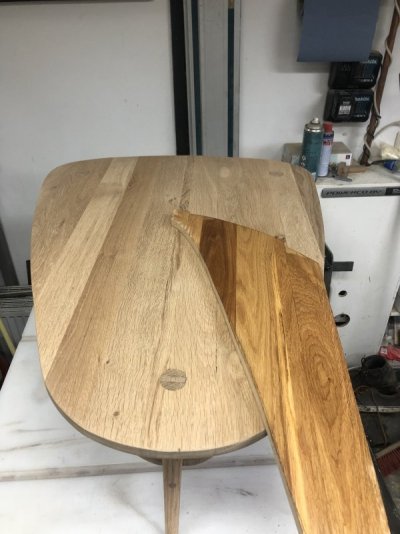

Helaas was het toch ‘te blank’ voor de klant. Dus terug naar de werkplaats. Proefstuk met lijnolie, ja dat moet hem worden:
Het vervolg gaat dus zijn om het allemaal weer tot het hout te schuren en dan te olieën…

Dat is een leuk tafeltje geworden!
Wil je geen wiggen in de deuvels hebben waar het onderblad mee vastzit? Of heb je die gelijmd?
Metenisweten
5 dec 2021
28
Belgium
Wow, erg mooi geworden! Van een, naar mijn persoonlijke mening, lelijke gedateerde salontafel naar een moderne knappe salontafel. Ik zou niet verwachten dat je er zoiets mooi uit kreeg. Ik vond het blank ook mooier dan met olie, maar de klant heeft altijd gelijk natuurlijk. Prachtig vakwerk, en mooi opgelost! Ook knap, geen enkele vijs, echt vakwerk.
Hoi Sjoerd ,
Prachtige tafel geworden. Ik heb zelf ook nog een bovenblad van een dressoir liggen waar ik een salontafel uit wil maken ( 2 ovale met hoogte verschil om ze met een deel ook onder elkaar te plaatsen).
Ik zat te denken aan metalen poten maar de manier van jouw spreekt me meer aan.
Bedankt.
Gr Edwin.
Waarderingen: SjoerdvR
