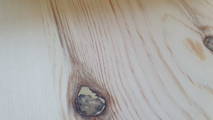

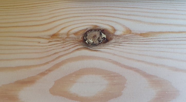

Ik heb een bureaublad gemaakt van massieve planken RND.
Ik weet het wel dat dat minder voorkomend is, normaal houden ze die planken voor constructie of mits 1e/2e keus als eens voor een vloer. Máár: sommige mensen zien graag de ruwe scandinavische look. Zo ook mijn vrouw. Met al dat thuiswerken nu, heb je er toch veel plezier van!

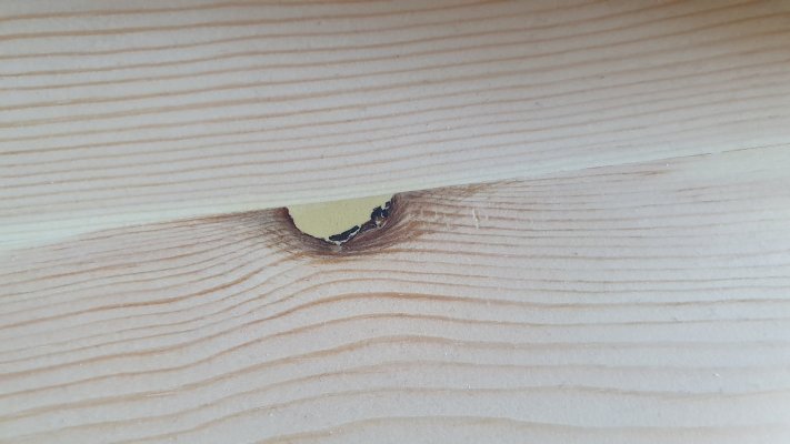

Ik had nog mastiek/houtvulling liggen in "dennekleur" en heb daarmee de knoesten en spleten opgevuld, maar ik ben niet helemaal wild van het eindresultaat.
Weet iemand hoe je dit soort knoesten mooier kan afwerken dan wat ik deed?
Ik kan beter keus hout uitzoeken, of bv. yellowpine gebruiken dat sowieso minder noesten heeft, maar het gaat me erom: als er dan toch nog 1 of 2 knoesten zijn, in zo'n licht hout, wat doe je daar dan best mee?

Ik heb de 'fout' vroeger ook gemaakt... Dezelfde kleur als het hout willen bereiken. Maar nu kies ik er eerder voor om de knoest op te vullen met een donkere tot zelfs mat zwarte kleur. Uiteindelijk is dat ook vaak de kleur van de knoest zelf.
Eens je zo'n lichte kleuren gaat behandelen, wordt het kleurverschil alleen maar groter en wordt het een doorn in het oog.

Wat petrolhead zegt. Opvullen met een donkere kleur staat meestal een stuk netter. Dat kan met epoxy maar gewone houtvuller is ook prima.

Ik doe de noesten meestal ook met een donkerbruine of bijna zwarte houtvuller. Ik gebruik dan van alabastine die ze in kleine tubes in de bouwmarkten verkopen.

Hardwax of houtvuller mengen in de winterkleur van de jaarringen. Als het hout gaat verkleuren door UV inwerking, dan zul je zien dat die donkerder kleur niet heel veel donkerder wordt (uiteraard zal het wel wat verkleuren). De lichte tint (het zomerhout) juist wel.

opvullen met zwarte epoxy (knoest laten zitten) of er een feature van maken (met of zonder knoest) en pigment / glitter aan epoy toevoegen
kleine gaten vullen met epoxy is redelijk simpel, het enigste waar je op moet letten is dat je alles goed afplakt

Met winterkleur veronderstel ik dat je het donkerste gedeelte bedoelt. Dit lijkt me inderdaad ook het beste idee. Het probleem is wel dat je in de winkel het gamma aan kleuren vrij beperkt is, en dat je als hobbyist ook geen 10 kleuren wil hebben liggen, want de houdbaarheid is beperkt. Ik ga eens zoeken naar de donkerste niet-zwarte kleur die ik kan vinden en dan testen.
