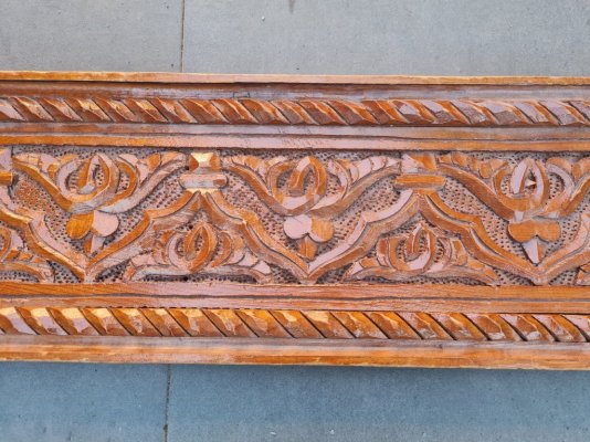

Hoe kan ik het beste hout schuren met veel structuur?
Jax
20 feb 2022
18
Nederland

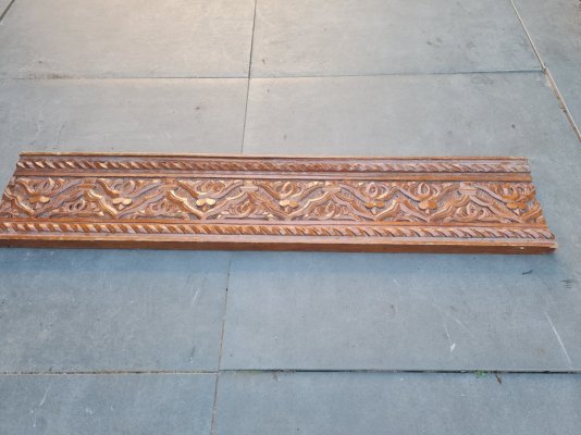

Ik heb een handgemaakte houten meubel (soort sofa). In dit meubel zitten planken waar met de hand een heel structuur zit. Ik wil dit helemaal intensief gaan schuren zodat je het originele hout kleur weer ziet. Hoe kan ik dit het beste schuren?20221112_150106.jpg20221112_150102.jpg
boertje125
17 okt 2013
2.348
511
met veel geduld en fijn materiaal.
houd er rekening mee dat er in dit soort meubels vaak hout zit met flinke kleurverschillen.
en je toch weer met kleur aan de gang moet als je 1 kleur wilt
A.N
12 aug 2010
250
36
Schoonoord
Als het meubel verder van massief hout is krijg je met logen zoals @chevy66 al aangeeft het mooiste resultaat. Als ik het zo bekijk is dit in een verwarmd loogbad binnen een paar minuten schoon.
Als er in jouw regio een logerij zit kun je dat stukje hout met snijwerk meenemen om te proberen en te kijken wat het resultaat is.
Albert.
boertje125
17 okt 2013
2.348
511
met de laser krijg je de lak er wel af maar ook een verkoold laagje bij hout denk niet dat je daar iets mee opschiet
