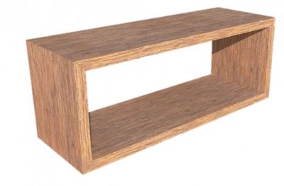

Ik heb een klein hobbyprojectje om in mijn badkamer te hangen. Ik ga het maken met voorgemaakte eikenfineer platen op multiplex (van 18) die ik bij de lokale houthandel gewoon kan opladen.
Ik heb de volledige plannen uitgetekend: plannen meubeltje
Nu zijn er sommige stukken die over de lengte in verstek moeten gezaagd worden. Aangezien het houtfineer is wil ik het voorzichtig aanpakken, maar ik weet niet hoe ik dit het beste doe.
Ik ben bang dat ik met de hand-circelzaag in verstek alles kapotmaak, mijn houtfineer versplinstert en niet mooi kan werken. Mijn tafelcircelzaag is niet stabiel genoeg op mooi op de millimeter juist te zagen. Nu had ik gedacht om het met een bovenfrees te doen misschien, maar de frees die ik heb om verstekjes te frezen (Bosh POF 1200 AE) kan maar tot 8mm gaan.
Wat zou volgens jullie de beste manier zijn om dit verstek zelf tot een redelijk goed einde te brengen?

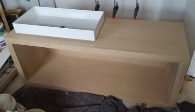

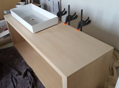

Het heeft allemaal wat lang geduurd, maar mijn kastje is ondertussen klaargeraakt en ik wou jullie de eerste foto's niet onthouden.
Ik ben nu aan het bekijken hoe ik het ga ophangen, want het komt tegen een houten wand met gyproc (OSB). Ik denk dat een french cleat het wat moeilijk gaat krijgen met de 60kg van het kastje omdat de lat die ik tegen de muur moet aanvijzen dan maar aan de ene OSB plaat vastzit. Misschien kan ik het oplossen door een paar stukken hout langs de achterkant van de muur als versteviging te zetten (de andere kant van de gyproc wand is nog open dus daar kan ik nog overal aan).

Kan je ook nog even je handelswijze uitleggen, hoe je het verstek gemaakt hebt.

Ik heb het verstek gezaagd met de voorrits functie van de Mackita SP6000 met het standaard zaagblad dat er op zit (32 tanden). In de lange zijde was dit altijd perfect. Dwars kwam er hier en daar een heel klein tikkeltje los, maar dat was echt verwaarloosbaar. Ik heb 45 graden gezaagd en met plakband eerst de buitenkant en de binnenkant in een rechthoek gezet. Daarna heb ik de afstanden opgemeten om te zien hoe ik de afwerklatten zou maken en uiteindelijk beslist dat ik mijn technisch plan ging volgen en hier en daar een klein beetje bijschuren als het niet volledig aansloot. Daarna heb ik alles geplamuurd nadat ik eindeloos heb gezocht naar goede plamuur (juiste kleur). Daarna heb ik alles nu geolied met Woca natural oil (invisible).
Ik ga misschien proberen zoveel mogelijk multiplex verstevigingen aan te brengen achteraan (er lopen daar nog wel wat leidingen en afvoeren ook, dus ik kan niet gewoon over heel de lengte overal platen tegenaan vijzen. En daar dan de french cleat tegenaan vijzen met gewone vijzen (ik vond niet echt speciale vijzen in de winkel).
