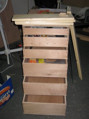

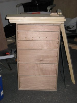

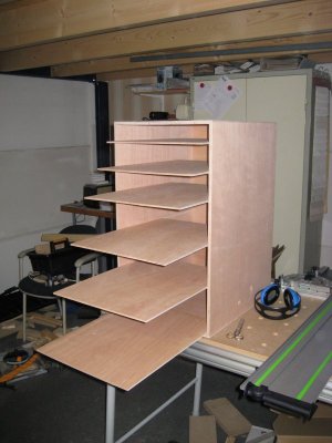

Wat je eventueel ook kunt doen, is de onderkant van de lades als geleider gebruiken, die loopt in een groef in de zijkant van het ladenblok en dan afhankelijk van hoeveel er aan gewicht in komt de bodem dikker of dunner maken.
Dit zijn foto's van mijn ladenkast voor onder de werkbank:
Kast klaar, sleuven gefreest en bodems passend gemaakt
Alle lades klaar en dicht
Heb hier 6 mm multiplex gebruikt voor de bodems en ik geloof 12 voor de rest
