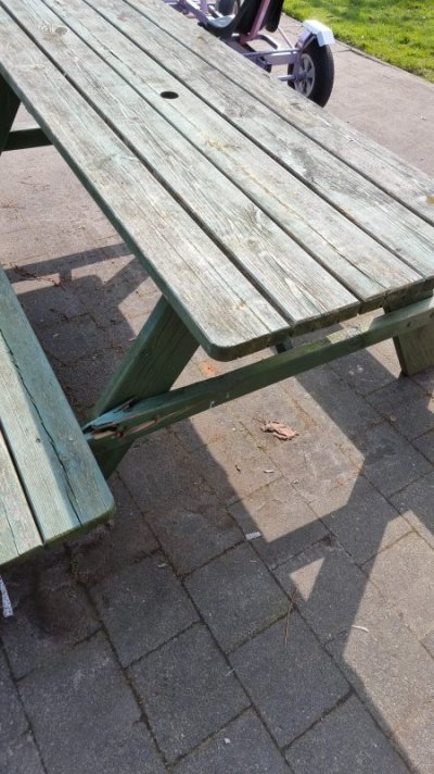

Nu kreeg ik een interne bestelling voor een nieuwe picknicktafel omdat de oude niet meer over de noodzakelijke structurele integriteit beschikt om zijn originele beroep uit te oefenen:

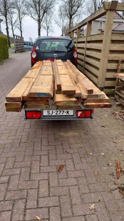

Ik ben dus naar de houtzagerij getogen (fijn, zo'n bedrijf op een kwartiertje van je huis) en dat leverde een stapel B-keus op:

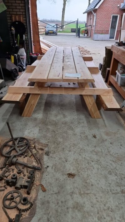

en dankzij de magie van foto's hoef ik jullie niet door elke stap heen te leiden, maar kan ik jullie gelijk de huidige status mededelen:
Enfin, ik heb nog genoeg te doen: de liggers van een facetrand voorzien, alles nog monteren en diagonalen monteren zodat het geheel lekker stevig blijft staan.

Even wat anders:
De banken - met poten- onderaan de dwarsbalken Wel een typische constructie. Ten minste in mijn ogen.
Voor afwerking: de interne klant eens vragen of de afwerking überhaupt nodig is. Wie weet.

Even wat anders:
Ik denk dat dat alleen is bedoeld om een impressie te geven. Volgens mij zit er nog niets vast en komt de bank straks gewoon boven op de dwarsbalken te liggen....
Klopt, omdat alle planken een natuurlijke vorm hebben is de breedte op de drie montagepunten niet identiek. Ik heb daarom de drie dragers voor de zitting opgemeten vanaf het opgebouwde frame en de locatie waar ik de zitting wil hebben, die nu inderdaad op blokken rusten.
die ouwe delen lijken nog niet onbruikbaar voor een 2de leven
