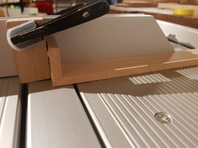

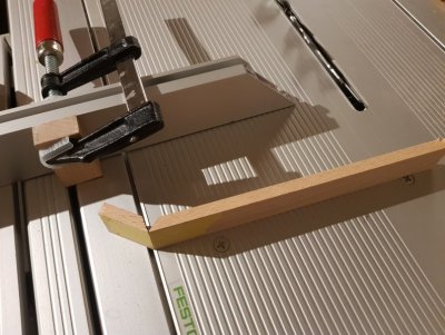

Op de foto's zie je 2 latjes met ieder 1 verstek (45 graden), onderling met een stukje tape verbonden.
Het korte stukje is een hulpje; een restje van het hout waar het kistje van gemaakt wordt. Het lange stukje op de foto moet aan beide korte kanten een verstek krijgen.
Het eerste verstek is "makkelijk" met de zaagtafel: stel de aanslag (in mijn geval: een blokje hout met een lijmklem) in en zaag het verstek. Het probleem waar ik met het tweede verstek tegenaan liep, is dat de al verstekgezaagde zijde als het ware "onder" de aanslag kruipt, met als gevolg dat de maatvoering niet meer klopt. Dit is zeker bij repeterend werk erg vervelend.
Door het eerste verstek te "vullen" met het kleine stukje hout, en dit met tape vast te zetten zodat het op zijn plek blijft, kan ik het tweede verstek zagen zonder dat het werk onder de aanslag doorkruipt, dus met behoud van maatvoering.
