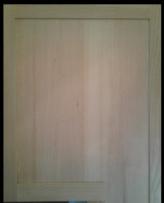

1.800 mm is veel
het is de schouwmantel boven de dampkap van een keuken
de tweestrijd waarmee ik zat, is dat de (omringende) zichtbare delen van de keuken in massief hout (es) gemaakt zijn + ge-pu-lakt
het lag voor de hand dat ik dat schouwpaneel ook zou lakken, omwille van het uitzicht
maar dan zou ik het eerst moeten lakken + pas achteraf in mekaar zetten
omdat de schouw iets inliggend geplaatst is + de deurtjes van de kasten op de grond geölied zijn, ging de klant akkoord om ook de schouwmantel te oliën
het werd dus 1 paneel losdoor van ongeveer 1.800 mm breed + 700 mm hoog en 8 mm dik met aan de zijkanten een boord van 60 mm breed + 20 mm dik, en daarin een groef van 8 mm voor het paneel
men (ten minste ik, want ik zit in de stiel :ROFLMAO: ) kan zien dat het paneel gewerkt heeft, in dit geval gekrompen is, maar gebarsten is het niet
en dát zou pas een ramp geweest zijn
