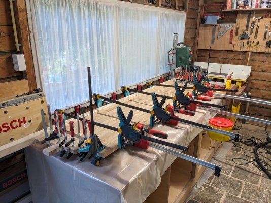

Het is plan C geworden. Ik heb een starterspakket van Bessey corpus lijmklemmen gekocht en ik ben het zelf thuis gaan lijmen. Die zijn erg fijn. De sergeanten op de werkplaats zijn erg groot, dus onhandelbaar, of hebben geen vlakke onderkant. De Bessey corpus lijmklemmen hebben een hele nette strakke lijn. Dat is erg fijn voor een paneel als deze. Ik heb de KREV variant, dus allebei de einden kunnen bewegen. Dit helpt erg met het balanceren van de lijmklemmen op het smalle werkblad. Die van mij is 75 cm diep.

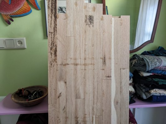

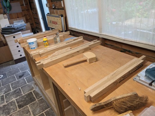

Ik heb het weer met lamellos gedaan, maar deze keer eerst de lamellos erin gelijmd:
Vervolgens heb ik ze per twee rijen verlijmd. Ik heb niet eens 20 minuten gewacht. Ik denk eerder 5 of 10. Ik dacht: alles ging toch weer meteen tegen elkaar aan.
Dit heb ik tegen een balk aan gedaan, maar ik heb deze niet vastgelijmd. In plaats daarvan heb ik wat plakband op de balk gedaan. Dit ging aardig goed en het hielp erg om alles tegen die balk aan te kunnen leggen.
Ik heb de balkjes gelijmd met een kwastje vanuit de emmer. Dat werkte erg fijn.

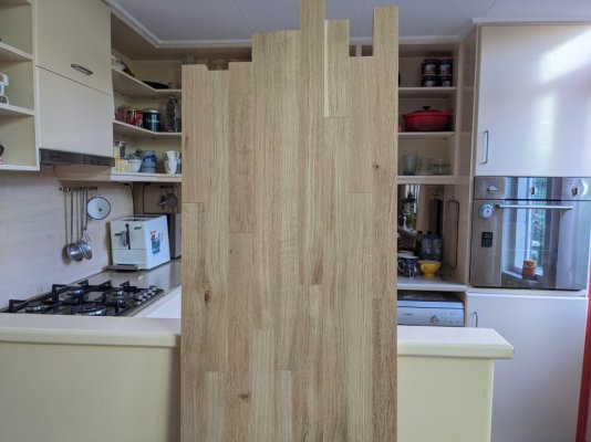

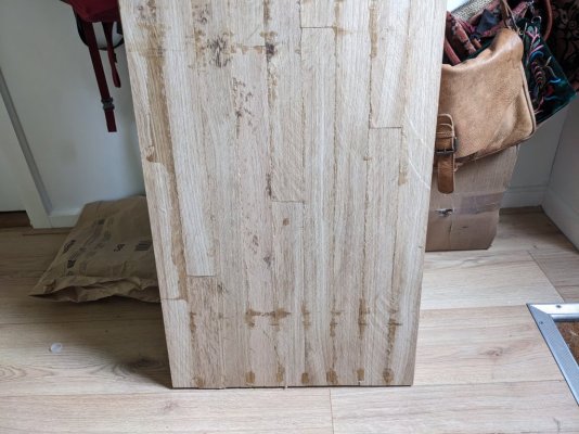

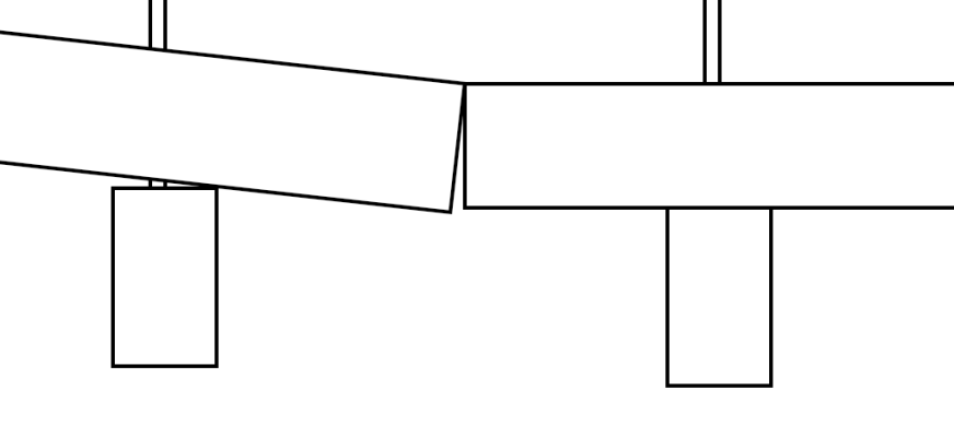

Het resultaat is beter, maar nog niet goed genoeg. Ik had nog steeds moeite om de kopse kanten tegen elkaar aan te krijgen. Ik heb dit uiteindelijk met een touw gedaan en dat, zoals ik ook mijn kistjes klem. Dit werkte niet goed genoeg. Ik denk dat het probleem is dat met het ongelijk vastdraaien van de corpus klemmen, de balkjes zichzelf van elkaar af duwde. Zoiets dus:
Toen ik de balkjes volledig in de lamellos had geklemd, was er geen beweging meer in te krijgen over de lengte. In ieder geval niet met mijn touwtje.
Ik heb een paar ideeën hoe ik dit beter kan krijgen. Ik zou in ieder geval nog een balk aan de kant van de klemmen kunnen zetten waar ik ze vastdraai. Als ik dan met een tweede persoon ze geleidelijk vastdraai, zou het beter moeten gaan. Ik ben ook aan het overwegen om een lijmklem van 2 meter aan te schaffen. Die zijn best wel betaalbaar bij klium. Mogelijk dat ik de balkjes daarmee nog wel aan elkaar had gekregen. In ieder geval had ik ze kunnen klemmen voordat ik de corpus klemmen vast ging zetten.
Het resultaat is op zich wel OK. Ik ga kijken of ik de naden nog wat netter kan krijgen door ze te vullen.

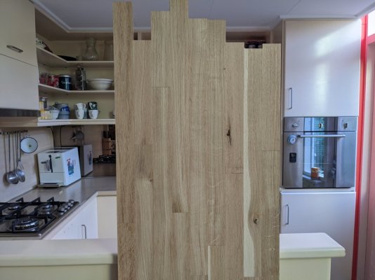

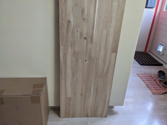

Ongeschaafd:

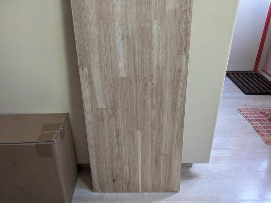

Geschaafd:
Ik ga nog goed nadenken over hoe ik de laatste plank ga doen. Ik vind het resultaat hier al best wel goed van, maar het liefst zou ik het bovenblad foutloos willen hebben. Ik laat nog wel weten hoe dat gegaan is. In ieder geval, erg bedankt voor jullie hulp zoverre.
