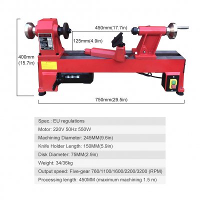

Dit is de ene, een klein tafelmodel. Met ca. 35 kg nog wel te versjouwen. Deze kan eventueel als ik hem niet gebruik in mn schuurtje opgeslagen worden.
Wat zijn de grootste projecten wat ik op deze machine kan maken? hoe zit het met stabiliteit. Gaat zo`n klein apparaat niet snelle schudden bij een wat groter project? Zeker als de blank nog niet symmetrisch is.

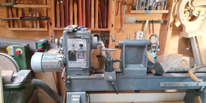

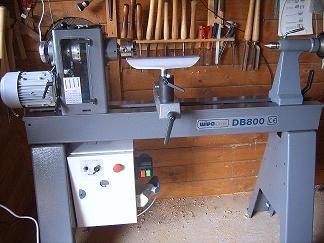

Daarnaast heeft hij ook nog een grote Wicamac DB 800. volledig met variabele instelbare snelheden etc.
Deze versjouw ik niet zomaar en is toch een flinke machine.. is deze machine een overkill voor een beginner als ik? Kan je op zo`n grote machine ook bijv een tollertje of pen maken?

DB800, krijg je nooit spijt van en is altijd verkoopbaar. Redenen o.a. de variabele snelheid en de MC2 konus voor hulpstukken. Verder centerhoogte en gewicht. Een zeer fijne draaibank.

haha duidelijk verhaal :) Ik woon in een woongemeenschap en we hebben een gedeelde werkplaats. Er lijkt nu toch een mogelijkheid te zijn dat ik daar de machine neer mag zetten. Ook al is het niet zo makkelijk als het delen van een boormachine. Enkele buren hebben ook interesse om te draaien. Dan kan ik eventueel de vaardigheden ook weer doorgeven.
Het is trouwens de DB801 Vario. Mocht dat iets toevoegen.
Maargoed. Kunnen jullie specifieke voorbeelden geven bij wat voor projecten de kleine draaibank wel te gebruiken is. En bij welke projecten hij dus echt te klein wordt. (dat helpt me om m`n vrouw te overtuigen haha)
