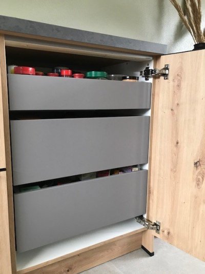

Toen ik 10 jaar geleden mijn keuken liet plaatsen heb ik ook direct alle onderkasten van laden laten voorzien.
Maak idd aan je onderste lade de front vast en je hebt overal zicht op, de andere laden plaats je ietsje verder naar binnen zodat ze niet tegen de front aanlopen.
Ikea heeft hier laden voor die prima werken en tot nog toe heb ik die al vaker in diverse kasten toegepast. Als je de laden koopt kun je daarbij een front kopen om de binnen laden aan de voorkant mee af te dekken.
Nadeel van een draaiende deur is dat je altijd rekening moet houden dat de deur volledig open moet en die deur staat altijd in de weg. kosten technisch is het ook beter om de front aan de onderste lade te zetten, geen fornt nodig en geen scharnieren, plus dat je niet altijd de volle breedte kan benutten, afhankelijk van de scharnier.

Ik heb hier bij de door mij gemaakte kasten in de bijkeuken na plaatsing gekozen voor het toevoegen van een paar lades. Aan de kant van de scharnieren heb ik een lat geplaatst zodat ze niet aanlopen. Ik maak nog een extra front van dezelfde gefineerde plaat als de deur om zo de fronten mooi te laten aansluiten.
Ja, de deur moet eerst helemaal open voordat de lade open kan, maar wanneer je het front op de onderste lade plaatst moet je ook eerst de onderste lade opendoen voordat je de bovenste lade kan openen. En dan sta je er dus ook nog eens ver vanaf...
Ik zou kiezen voor het maken van een paar lades. Gewoon simpel van multiplex, en niet te dure ladegeleiders. Hoogte komt niet zo nauw als je er later nog een extra front voor zet. Al hoeft dat natuurlijk niet eens.....

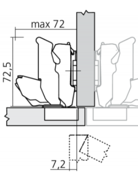

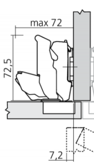

de oplossing van kvik om scharnieren van 155° te plaatsen, is volgens mij niet hindernisloos
op de tekening van blum nemen ze in gesloten toestand 72,5 mm diepte in, dus die ben ik kwijt
aan de zijkant blijft ook nog altijd de dikte van het montageplaatje + de opliggende arm van de scharnier

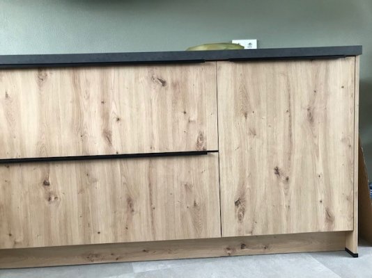

Hier thuis ook een kastje met lades achter een deurfrontje. Zowel links als rechts van de twee grote lades hebben we gelijke kastdeurtjes.
Wij ervaren geen enkele belemmeringen om het deurtje te openen om de lades uit te trekken. De argumenten om het juist niet te doen komen vaak van mensen die dit thuis niet hebben (no pun intended).
je ziet ook de normale kastdeurscharnieren die boven en onder de lades zijn gemonteerd.

Dat kan maar is niet wat ik bedoel indeze. Je kan er ook gewoon laden in maken
Net zoals musicus met zijn foto laat zien. Kan je alles maken zoals je het hebben wil. Alleen bij de positie van de scharnieren moet je ruimte maken.

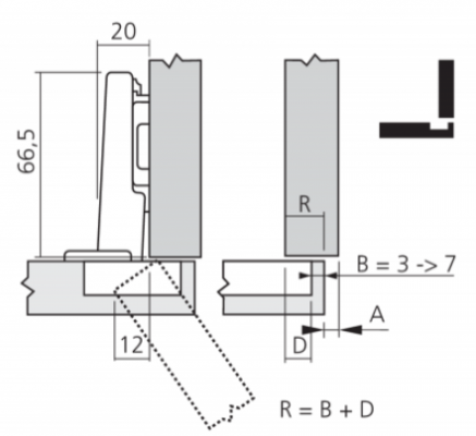

Hier thuis ook een kastje met lades achter een deurfrontje . . . je ziet ook de normale kastdeurscharnieren die boven en onder de lades zijn gemonteerd.
mooi opgelost
door de scharnieren buiten het bereik van de lades te plaatsen, krijgen de schuiven meer ruimte
dan hoef ik enkel de breedte van de schuiven op de breedte die de deuren benemen, af te stemmen
op het 1ste zicht zou de deur bij de blum 110° 12 mm breedte benemen, en de 155° 7,2 mm

De rechter oplossing is, als je de deur de volledige 155* opendoet, zelfs helemaal uit de weg zo te zien. Als de deur rechtdoor staat moet de lade inderdaad 7,2 mm verder naar binnen. Dus als het kastje bijvoorbeeld tegen de muur staat heb je daar rekening mee te houden. Maar dat los je op met een vulstuk in de kast waarop je de geleider schroeft. Pas ook op dat als je zijwand montage geleiders gebruikt de geleider zelf er ook langs moet! Bij onderbouw is dat niet relevant. Dan bepaalt de breedte van de lade de ruimte die je hebt.
Groet,
CC
Waarderingen: ZotVanHout
8.916
2.486
dat heb je beter dan mij opgemerkt
de tekening van de 155° is verwarrend
daarop staat niet de volledig-open-stand, maar wel een tussenstand
bij de 110° tonen ze de volledig-open-stand

Als je het voordelig op wilt lossen neem je de 155 graden scharnieren, en gebruikt de gewone 1/2" geleiders. Dat heb ik gedaan in onze nieuwe keuken. Met 30 lades werd het wat kostbaar om alleen Blum geleiders toe te passen. Bovendien kosten de Blum geleiders je relatief veel hoogte en diepte in de kast.
Als je de 155 graden deur helemaal openzet zit er niets meer voor je lades. En 90 graden openzetten biedt al voldoende ruimte om de gewone geleiders er langs te laten lopen. Ik kwam er trouwens net wel achter dat je geen afdekplaatjes kunt gebruiken bij de 155 graden soft-close scharnieren. Dus de schroeven netjes afdekken kan niet.
