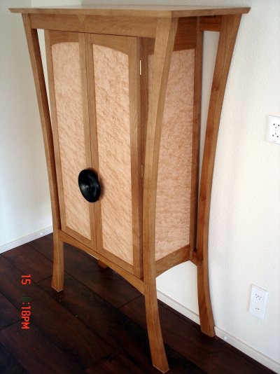

In het verleden ook wel eens bezig geweest met azijn en staalwol maar het resultaat vond ik niet goed genoeg toen bij Duller&co Amsterdam Clou waterbeits zwart gekocht wat wel echt zwart is en ook nog in vele kleuren verkrijgbaar is en afgewerkt met Osmo.

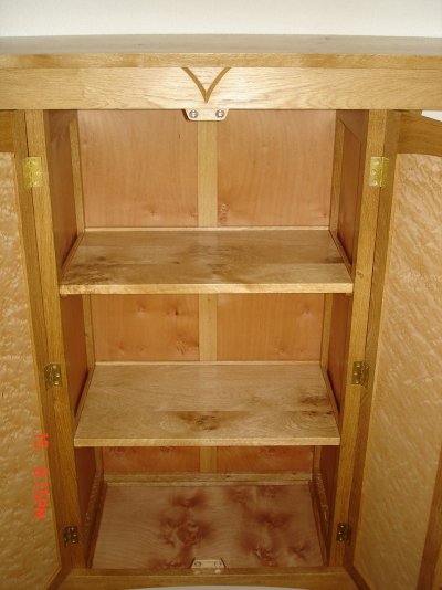

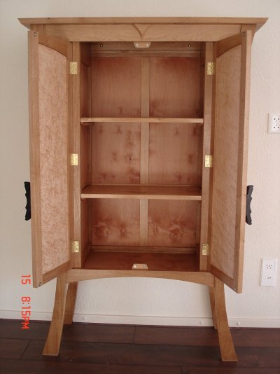

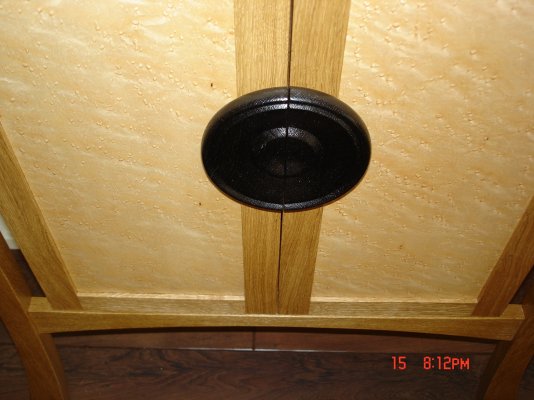

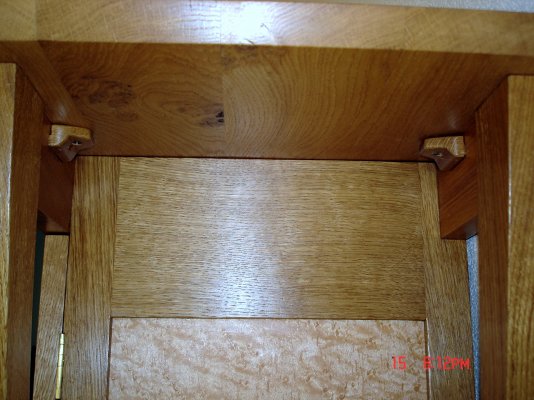

@peter vh : Wat een elegant kastje, is dit een eigen ontwerp? Ik zou wel wat meer foto's willen zien, o.a. van indeling en constructie. Ben je ervoor te porren om een apart draadje te openen met een korte beschrijving van de totstandkoming?
Je moet trouwens wel heel zeker zijn van je (eventuele) partner's goedkeuring, voordat je de zaag in de plint zet (y) :p.
peter vh
1 jun 2015
261
103
Ontwerp is niet van mijzelf had een foto tot mijn beschikking,dit was de eerste kast die gemaakt is na de HMC tweejarige deeltijd meubelmakers opleiding.
Er is een volledige foto 120st. reportage die zal indertijd hier geplaatst worden maar ben nog even druk met nieuwbouw van een Inca-machine.
Goed gezien van die plint kast staat dan iets strakker tegen de muur,en alvast nog een paar afbeeldingen.DSC06005.JPGDSC05985.JPGDSC05985.JPGDSC06008.JPG

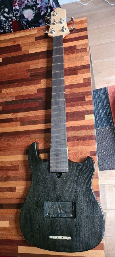

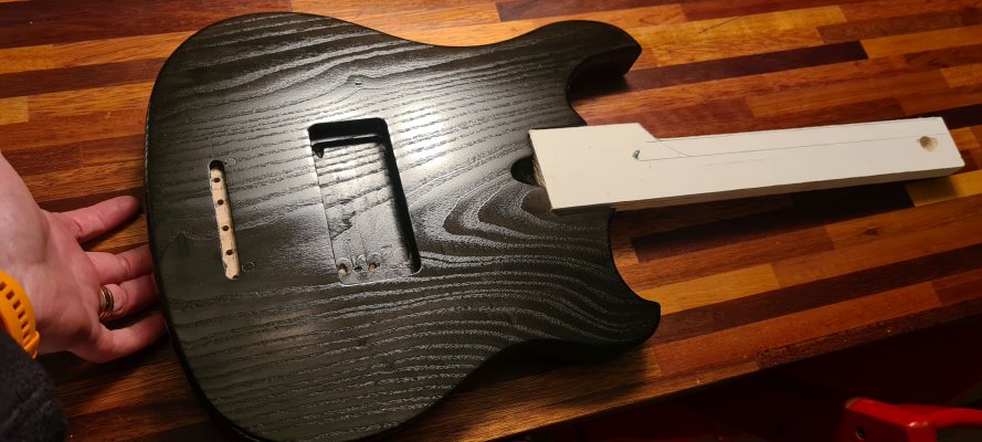

Ik heb recent ook iets zwart gemaakt met poederbeits (van Zweihorn, volgens mij):
Niet in en in zwart, en dat is ok, ik had misschien nog een derde keer kunnen vegen met beits, of het mengsel sterker kunnen maken, maar ik vind dit wel mooi. Er zit nitrocellulose uit een spuitbus overheen.

@peter vh zal hebben gedacht: Die enkele belangstellende die voor mijn kastje op z'n knieën gaat, die kijkt vast ook naar de bladwervels. Man, wat een mooi detail!
Kijk reikhalzend uit naar je verslag (y)
