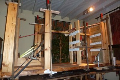

De bedoeling is dat je 'apothekerschuiven' krijgt.
Doordat de geleiders achterover hellen schuiven je laden van zelf terug dicht.
En jij had dit opgemerkt? sterk van u.
Na voorzichtige controle bleek alles netjes vast te zitten.
Voor de dwarsregel heb ik het meeste schrik dat die loskomt.
Die zit met pennen geklemd.
De andere verbindingen zijn zwaluwstaarten.
En het zware werkblad drukt op de pennen van de poten, dus ddat zal ook vast zitten.
We zullen zien als ze geïnstalleerd is..

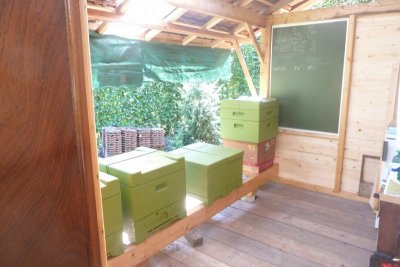

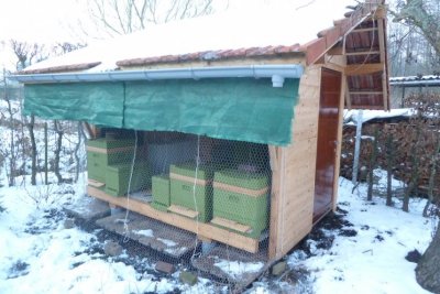

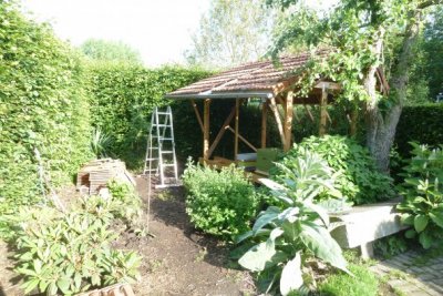

Voorheen werd het sloophout, geverfd of niet, verscheept naar Polen voor de spaanindustrie, maar deze markt is op zijn gat gevallen en nu zit men hier met een overaanbod.
Met behulp van een degelijke metaaldetector en een koevoet kom je aan zeer goedkoop hout.
Deze bijenhal is ook volledigdak met lelijke goot.jpgde bijenhal is klaar.jpgwinterzicht1.jpgmet dit materiaal gebouwd, tot zelfs de deuren en de lichtstraat toe.
