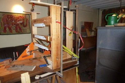

Mijn eerste werk, een meubelwerkbank, nadert zijn afwerkfase, maar als complete leek heb ik geen idee hoe ik deze moet afwerken.
Het onderstel en een gedeelte van het werkblad bestaat uit grenenhout.
De randen rondom het werkblad zijn gemaakt uit eik.
Oja, de werkbank komt in een niet verwarmde garage te staan, met schommellende luchtvochtigheid.
Ik heb nog een pot 3V3 Houtbeits Deuren en Ramen staan.
Is dit een aangewezen produkt of is er beters?
Welke werkwijze gebruik ik best, vooral voor het werkblad?

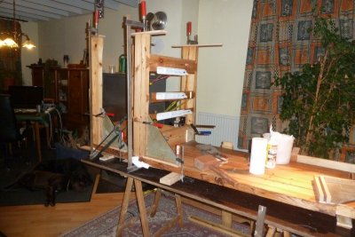

T'is nu al een schatje, ik heb ze lekker ingeölied, t' wordt een pronkstuk...:eek:
Alleen, heb ik ze nog niet in elkaar gelijmd.
Heeft de olie een invloed op de hechting van de PUlijm D4 of gebruik ik beter een ander soort lijm?

Neen, buiten staat ie niet, maar het kan wel redelijk vochtig worden in die onverwarmde garage.
Door het oliën van het werkblad zijn de pengaten vettig geworden.
Gaat de lijm er nu nog aan hechten?

Ja, heel stom, ik had nochtans de gaten gespaard, maar die olie trekt zo overal in en rond... en het was gebeurd, te laat.
Ik ben nu bezig te lijmen en zal morgenvroeg weten of het nog enig deftig resultaat zal opleveren.
Hoop doet leven, zolang het maar geen hoop ellende is...
