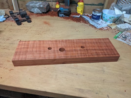

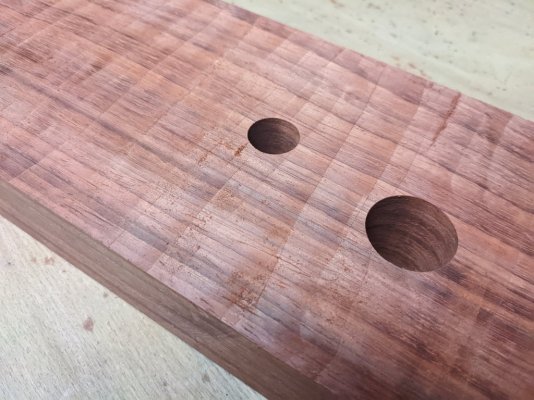

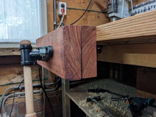

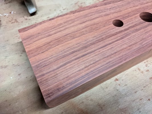

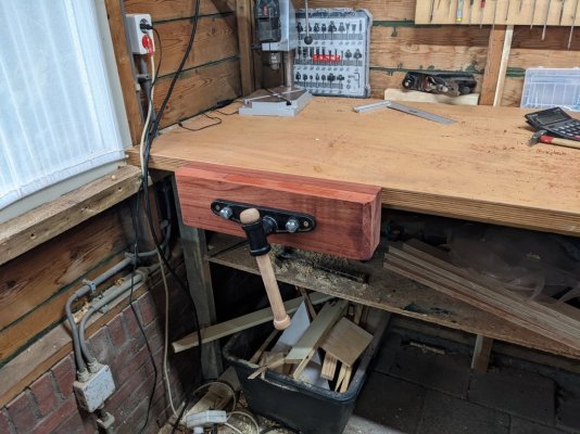

Ik heb uiteindelijk een freesslede gemaakt, wat perfect werkte. Hieronder wat foto's van het eindresultaat. Ik ben er nog niet over uit of het nou zo slim was om te doen. Maar, ik ga er eerst maar eens mee werken. In ieder geval bedankt voor de tips.
