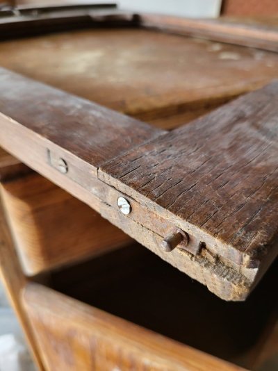

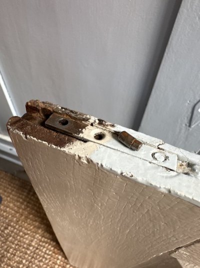

Ik heb van iemand een mooie buffetkast gekregen om op te knappen. Het deurtje van het bovenste stuk is uit de scharnier. Het is zo'n oude scharnier met pinnen. Geen idee hoe dat er ooit uit geraakt is. Maar ook geen idee hoe ik dat terug kan plaatsen. De pinnetjes kan je niet indrukken.
Ik dacht deze losschroeven, pin in de scharnier, deurtje er terug over schuiven en weer vast schroeven? Of hoort het zo niet?
A.N
Je schroeft het scharnier ( noemen ze speunen) los van het deurtje,
In de kast zit ook een speun met gat, plaats de speun van de deur in de kast aanwezige speun op zo’n manier dat de speun uit de kast steekt en schuif vervolgens de deur over de speun, en dan zet je het vast.

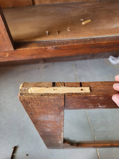

Ik nog eens.

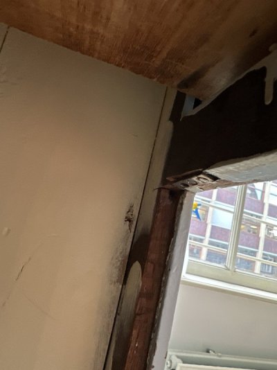

Ik heb het deurtje op deze manier terug geplaatst in de kast maar de bovenste speun gaat er niet diep genoeg in, waardoor het deurtje er elk moment weer kan uitvallen. Het deurtje zou dus,een paar mm hoger moeten komen.
Kan ik op de onderste steun een rondel zetten? Of los ik dat beter anders op?

Zo te zien op de eerste foto, zit het onderste scharnier een beetje te diep in de deur. Even los schroeven en er een stripje lood tussen leggen.
10.699
2.570
Ja polyesterplamuur eronder vult ook. 😇 Dat is wel vloeken in de kerk. Je kunt ook onder de speun enkele platkopschroeven draaien. Kan je het precies stellen.

Perfect! Zit er weer goed in.
Bedankt voor alle tips. Weer wat nieuws geleerd. Ik wacht nog op het onderste deel van de kast om ze dan volledig op te knappen. Mooie kast
