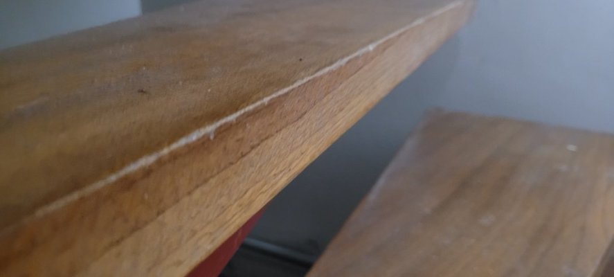

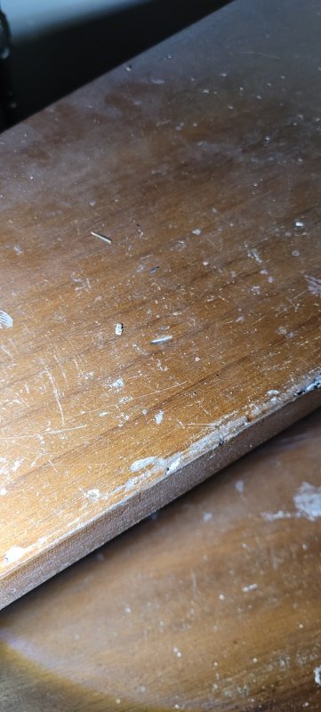

Dag,
Wij zouden graag onze trap willen renoveren en de treden er zoveel mogelijk weer als onbewerkt blank hout uit willen laten zien.
Wij zijn ook benieuwd of iemand weet wat voor hout dit is en vragen ons af
hoe wij dit het beste kunnen aanpakken?
Bij voorbaat dank voor suggesties en tips.
Mvg
Eelu

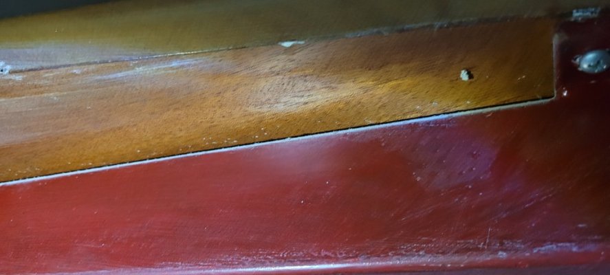

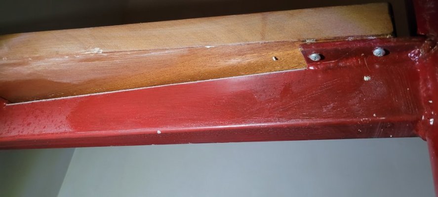

Ik zou bijna denken merbau, gezien de bloeding vlekken en het oranje bruin op de laatste twee foto’s…. Weinig diepe beschadigingen en een strak beeld. Ik weet niet hoe oud de trap is en hoe intensief hij gebruikt is.
Op een onbehandeld plekje kun je mogelijk met wat zout water proberen of je zwarte handen krijgt maar dat geeft geen 100 % uitkomst.
Iroko sluit ik ook niet uit of een afgeleide ervan Kambala….
Hoe voelt en ruikt het onbehandeld hout, een beetje vettig met een typische geur.
Hoe oud is het huis en voor wie is het in origine gebouwd wil ook nog wel eens uitkomst geven.
Groetjes John

Volgens mij is dit een gewone beuken trap, behandeld met vernis.
Je kan die opschuren maar zo'n trapvernis is behoorlijk stevig en dat is zwaar werk.
Luchtgommen of zandstralen is een stuk makkelijker, kan je ook zelf of kan je laten doen.
Ik heb er zelf nog geen ervaring mee, maar de verffrees van Metabo schijnt voor zoiets wel handig te zijn.

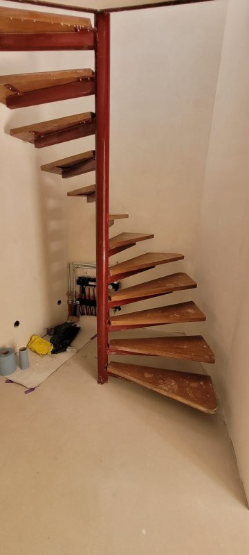

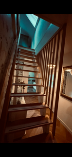

Wauw, bedankt allemaal voor de tips!
Hier nog even een foto van de gehele trap en in daglicht (zover daar sprake van is in onze gang).
Ik kan de tredes er goed afhalen en over al goed bij. Ik draai er bij het opzetten weer een iets dikkere parker in om loszitten te voorkomen.
Ik was inderdaad van plan om de treden er om en om vanaf te halen zodat we de trap nog kunnen blijven gebruiken.
