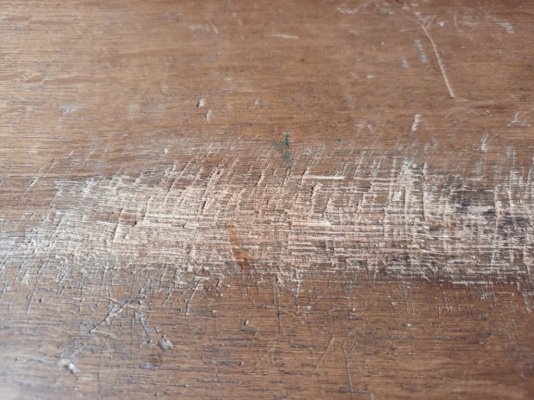

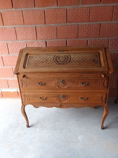

Hallo,
Ik heb een mooie secretaire gekocht die ik wil opknappen. Het blad aan de binnenkant heeft nogal diepe krassen. Ik wil het hout liefst behouden. Maar valt dit nog te herstellen?

Misschien de krassen opvullen met was , al heb ik daar zelf geen ervaring mee .
Idd - vullen met het wasproduct dat daarvoor is (of was?). Volgens mij is/was het een mengsel van bijenwas en schellak (en pigment). Het is en blijft een cosmetische ingreep, als je een dergelijk opgevuld oppervlak gaat 'belasten' zullen de groeven uiteraard weer zichtbaar worden.

Beetje bij kleuren en verder niets aan doen, het heeft geleeft en hoort er bij , zo veel mensen zo veel meningen.

Als het massief hout is en het originele patine niet behouden hoeft te worden: strijkbout en een natte lap! Door de warmte gecombineerd met water zwelt het hout weer op en verdwijnen de groeven/beschadigingen geheel of grotendeels. Soms krijg je een beter resultaat door het om de dag te herhalen. Trouwens ook een uitstekende manier om fineer te verwijderen......
Nadat het hout dan goed droog is, zou ik eerst met een beetje blanke drogende olie opgebracht met een doekje kijken wat dat doet, vaak verbetert olie een oud oppervlak aanzienlijk. Mocht je daarmee nog niet tevreden zijn kun je nog iets rigoureuzer te werk gaan door de olie met schuurlap in te 'schuren'. Dit klinkt gevaarlijk maar je zult zien dat de olie de schuurwerking van de schuurlap sterk beïnvloed, dat het vrijwel niet krast maar wel de krassen en voelbare oneffenheden sterk verminderd. Waarschijnlijk krijg je het beste resultaat door de hele binnenkant van de klep zo te behandelen. Helemaal onzichtbaar wordt het waarschijnlijk niet, maar ouderdom mag toch zeker wel enigszins zichtbaar zijn?
Mocht je na dit alles nog steeds niet tevreden zijn, kun je natuurlijk alsnog met een schraapstaal of schuurmachine aan de slag, maar dan zie je een hoop 'nieuwigheid', die vaak juist véél meer contrasteert met de rest!
ze hoeven niet volledig weg, een beetje patina hoort er ook bij maar het zijn er net teveel. Wil het een beetje verminderen wel

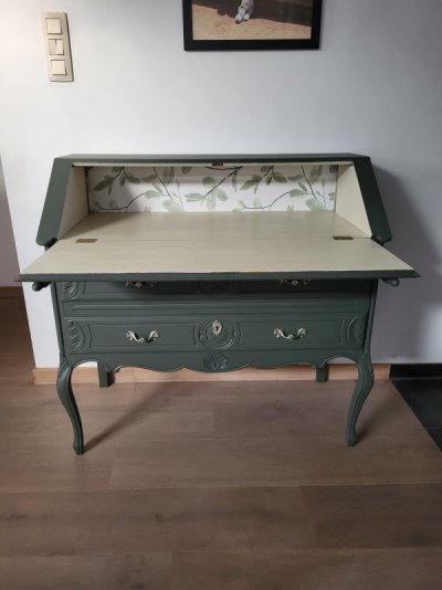

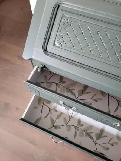

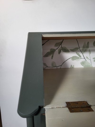

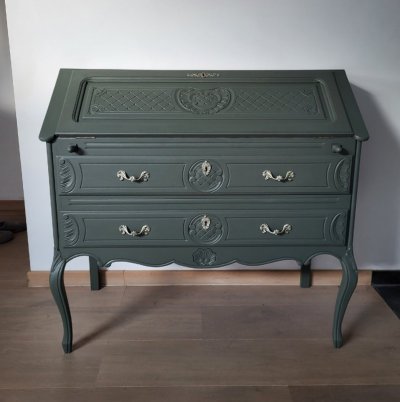

Hallo, het heeft een paar maanden geduurd voor ik aan deze secretaire toe kwam maar nu is hij helemaal hersteld. Ik heb uiteindelijk eerst het blad gestreken met natte lap en daarna opgeschuurd. Op een paar krassen na was het zo goed,als nieuw.

Hij is mooi geworden maar als je had aangegeven dat je hem dekkend wilde afwerken had je ook gewoon een 2k wood filler voor de krassen kunnen gebruiken
