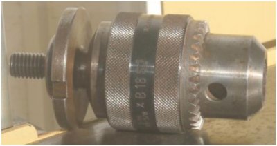

Hallo,
Ik heb een HM2 combi toestel met freestafel, langgatboor en tafelzaag kunnen kopen.
Nu weet ik niet hoe ik de boorkop kan verwijderen. De documentatie is hier niet duidelijk in.
Ik vermoed dat dit met een speciale sleutel moet, die ik alvast niet heb meegekregen bij het apparaat... :(
Iemand ideëen hoe ik dit kan oplossen (liefst low-budget).
Zijn er speciale toebehoren nodig om het zaagblad vast te zetten? Het spouwmes heb ik er alvast opgezet.
Zie ook deze foto:

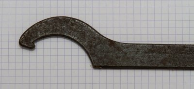

Als het met die twee ringen er achter moet: een haaksleutel. Je hebt ze met een pin en met een blok aan het einde.
zoiets dus?
Heb ik er dan twee van nodig (één per ring?)

klopt, 2 van die haaksleutels, 1 aan de flens van de boorkop ander aan het deel waar de kop ingedraaid word. Dan losdraaien. Das het risico met dit soort machines kopen dat je moet zorgen dat je alles erbij krijgt. Die sluetels zijn redelijk universeel maar zou zo niet weten waar je ze kan kopen.
En inderdaad, het zijn op de foto de achterste 2 ringen die van elkaar moeten

Die twee ringen hebben er niks mee te maken, die dienen om de schaafas op zijn plaats te houden en te kunnen bijregelen. Je moet eens kijken IN de boorkop als ie volledig opengedraaid is, soms zie je op de bodem ervan een schroef zitten die je moet losdraaien. De kop zelf zit vermoedelijk op een korte cone. De simpelste manier is om eerst op zoek te gaan naar een handleiding, is er geen geklooi nodig.

Sorry Tuoh, maar die 2 ringen hebben er volgens mij alles mee te maken.
je hebt 2 van die haaksleutels nodig. Op de foto zie je in het midden van de voorste ring een sleufje, dit is het sleufje van de boorkop. De achterste ring is van de aandrijving. (sleufje zit op foto iets naar rechts) Op beide een sleutel zetten en dan de sleutel op de boorkop naar links draaien (dus gewone draad) en de achterste sleutel naar rechts dus. Dan zou ie los moeten gaan.
