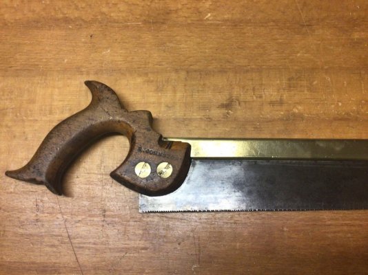

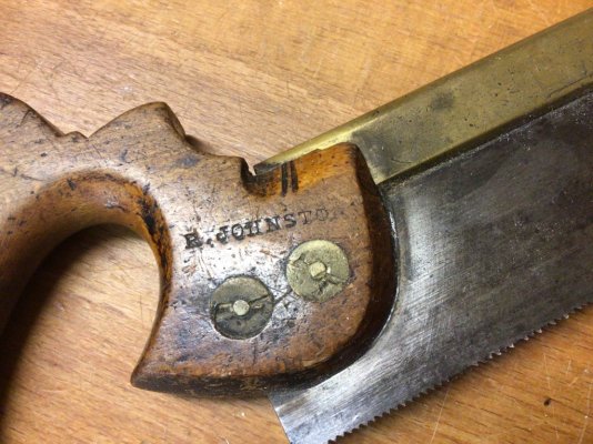

Beste allen,
ik heb een heel oud zaagje (1867) maar de pistoolgreep zit los.
enig idee hoe ik de oude schroeven eruit kan krijgen. Ze zitten deels in het hout. liefst behoud ik de huidige greep
is uitboren het best?

Zoals Wim al zei, boutjes proberen heel te houden.
Je kunt voor alle zekerheid nog proberen om de gleufjes d.m.v. een zaagje of vijltje nog wat uit te diepen, ze lijken me nogal wat weggesleten namelijk.
Volgens mij moet dit wel een goede afloop krijgen.

Zo te zien zijn de gleuven niet erg diep. Het lijkt me lastig om die dieper te maken zonder dat je het handvat beschadigt.
Misschien kan je met een drevel proberen om voorzichtig de moer rond te tikken. Dat beschadigt de moer natuurlijk, maar je moet wat toch?

Kleinste slijpschijfje van een Dremel zal wellicht ook lukken om wat dieper te komen.

boor de boutjes 2mm weg
en maak de sleuf wat dieper het is messing dus eventueel kan het ook met een koudbeitetje
of een oude schroevendraaier
daarna wd40 er op en een nachtje wegzetten.
volgende dag proberen met een zo breed mogelijke schroevendraaier

Maar dan beschadig je de boutjes en die zou je kunnen behouden.
En WD 40 is mooi spul, maar je wilt het niet hebben op hout wat je juist wilt behouden.
Ik heb er slechte ervaringen mee. Schade en schande en zo... ;)

M.i. maak je de boutjes wat korter
(zoals ze eigenlijk ook horen te zijn en je ze met normaal gereedschap kunt losdraaien en vastzetten)
Of je last hebt van die wd40 hangt van de afwerking af als je het handvat toch in de olie zet zie ik geen probleem.
Ook maakt het uit wat je wilt bereiken. als je gewoon de zaag wilt repareren om te gebruiken
is een vlekje op het handvat geen enkel probleem en geheel uitboren van de schroeven eigenlijk ook niet els je ze op een andere manier er niet uitkrijgt

Je zou er nieuwe boutjes in kunnen zetten, dat is zeker zo.
En een vlek meer of minder doet aan de werking niets af.
Je zou het ook roze of hemelsblauw kunnen verven, voor het gebruik maakt het niet uit... :)
Maar ik heb het idee dat dat niet helemaal de bedoeling is van de eigenaar.
Ik zou een zaag van 154 jaar oud met zoveel egards behandelen als maar mogelijk is.

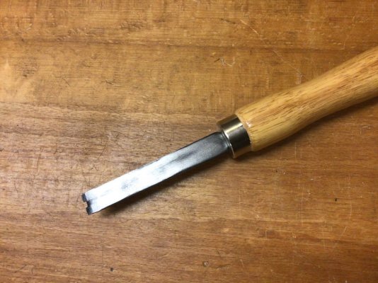

Brede schroevendraaier pas maken middenstuk wegvijlen dan scherp maken.
Vervolgens handvat zaag vlak op werkblad fixeren en de aangepaste schroevendraaier juist plaatsen een ferme tik en de schroevendraaier snijdt/ bijt zich vast en rustig losdraaien. Het messing is zacht en zo kun je zonder schade de boel demonteren. Opnieuw monteren de moer met sleuven eerst uitdiepen met een klein vijltje en daarna terug plaatsen. Dus niet met een Dremel de sleuven proberen uit te diepen dit gaat niet lukken. Eventueel een burijn gebruiken om de sleuf dieper te maken./
Mooi zaagje hoor niet te veel aan poetsen hoor alleen klaar maken voor gebruik.

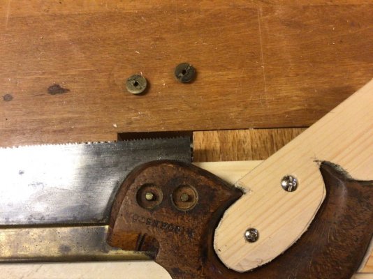

Dank jullie allen voor de feedback.
ik gebruik dit zaagje bijna dagelijks en, ondanks de minimale setting is het de voorkeurszaag voor zwaluwstaarten.
Roeland ik probeer het voorgestelde en maak een schroevendraaier voor een booromslag om voldoende torque te hebben.
perfect idee om de zaag te fixeren.
ik hou jullie op de hoogte

Schroeven laten zitten en even met een pers aandrukken. dan zit de boel weer vast.
als je ze los maakt krijg je ze nooit meer vast. deze oude bouten en moeren zijn meestal bij productie al met een pers gemonteerd. Als je ze los haalt 98% zeker dat je nieuwe moet maken.

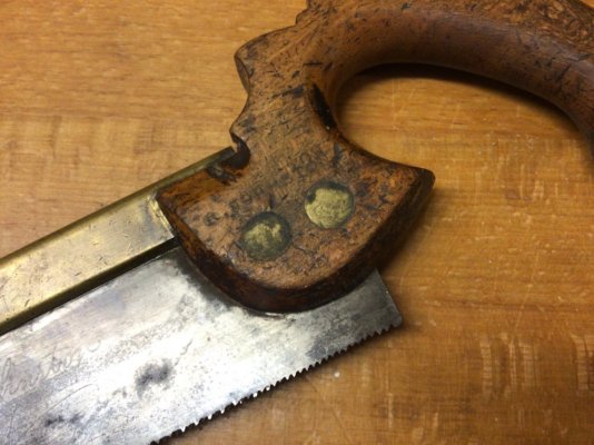

Beste allen,
niet ontevreden van het resultaat. Handvat is binnenin opgevuld en terug vastgezet. En ik heb een schroevendraaier voor de toekomst (of voor wie hem wil lenen)

Mooi! Leuk te zien dat er nog mensen zijn die dit soort zaken (ook) zo waarderen en leuk vinden!
