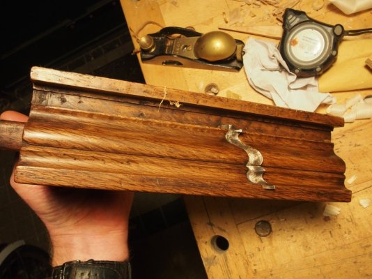

ik bezit inmiddels redelijk wat houten schaven die ik regelmatig gebruik. Echter heb ik 1 profiel schaaf (tweedehands gekocht, Frans) die ik nog niet heb gebruikt maar binnenkort eens wil uitproberen voor het maken van sierlijsten voor een inbouwkast. Nu heb ik al een klein stukje geprobeerd en dat ging goed. Ik wil nu de beitel los maken omdat, als ik het goed begrijp, het beter is de schaven te bewaren met beitel die niet op spanning vastgeklemd in het lichaam zit (i.v.m. uitzetten op termijn).

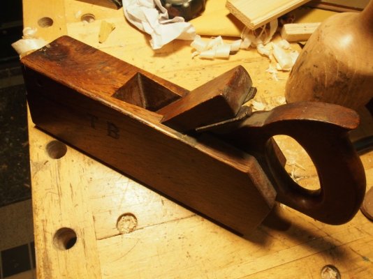

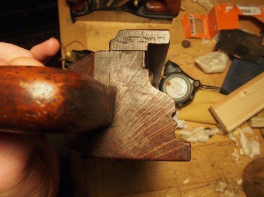

Ik krijg hem niet los, ik denk dat ik te voorzichtig ben of het verkeer doe. Hebben jullie een idee hoe ik deze schaaf(beitel) weer los krijg? Ik heb zelf met een houten hamer op de achterzijde geslagen, maar daar zit niet heel veel ruimte omdat er een handvat zit. Ik zie daar wel subtiele deukjes van de vorige gebruiker van de schaaf, dus zou denken dat je hier moet slaan. Op de bovenkant aan voorzijde zie ik denk ik geen deuken, ik weet dat bij sommige schaven (bijv. mijn reischaaf) je hier moet slaan (bij mijn reischaaf zit hier een stalen uitsteeksel om op te slaan) Of moet het met een stalen hamer? Of op een andere plek? Ik denk niet dat ik de wig erg vast heb geslagen. Ter verduidelijking enkele foto's. Het valt mij op dat verschillende houtbewerkers op youtube soms verschillende manieren gebruiken (voor eenzelfde schaaftype) om de beitel los te krijgen...
Onderzijde:
Achterzijde (hier heb ik met houten hamer geslagen)
Ik zou hem eerste onderste boven vastpakken maar dan niet bij de handvat houden en achterop met een flink stalen hamer proberen . Of op de neus slaan en weer niet houden bij de handvat. Eindelijk moet hij los komen door de trilling die door het hout gaat.
En je heb gelijk dit soort massief schaven met een gleuf die de spie vasthoudt kunnen je beter los wegzetten. Die vleugels zijn kwetsbaar.
Of de gewelddadig techniek. Zet hem op de werkbank met een stuk hout tegen de achterkant en op de stuk hout slaan. De schaaf gaat schieten naar voren dus zorg dat hij niet de kamer in gaat vliegen.

In aanvulling op @Ernest Dubois , met beleid, sla de schaaf met de bovenkant op de werkbank, of plankje op de bovenkant van de voorkant en sla er op. Het gaat er om om gebruik te maken van de massatraagheid van de wig en het ijzer. Op het moment dat de schaaf stopt willen wig en ijzer verder en komen los.
In uiterste nood, als het al kan, voorzichtig de houten wig heen en weer tikken, het ijzer mag niet bewegen.

Ik zou er niet met een stalen hamer op gaan slaan, bijna alle oude schaven hebben van die lelijke deuken aan de achterkant. Ik gebruik altijd een houten hamer en mijn schaven zien er redelijk onbeschadigd uit. Maar als je niet een klap wilt geven op de gebruikelijke manier is de oplossing van @Jurriaan een prima alternatief.
