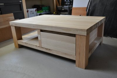

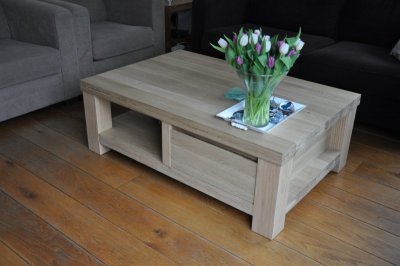

Hier nog een voorbeeld van eiken dat ik heb behandeld met heel matte, watergedragen lak. Ik heb me laten vertellen dat alkyd-lakken op den duur toch vergeling laten zien. Ga dus voor acryl-lakken.
Voor:
Ná:

wow! Wat een prachtig resultaat is dat, lijkt wel gebleekt. Ik had niet verwacht dat de poten ook nog in die witte tint zou bijkleuren. De komende tijd ga ik wat proefjes doen...ondervinding is de beste leermeester. Bovendien heb ik net een flinke partij Skylt laten overkomen.

Ik heb alleen de blanke, watergedragen, matte lak gebruikt. Heb al even gezocht naar welke precies ik indertijd gebruikt heb (ik meen dat het van Wyzonol was (???)) maar kan kan dat niet 1 2 3 terugvinden.
Het meubel goed geschuurd, daarna het meubel met een brede kwast met zachte haren (speciaal voor acryl-lakken) gelakt en de grote oppervlakken met na-gerold een vachtrollertje.
Licht geschuurd (korrel 240) en de gehele behandeling nog een keer gedaan. De bovenkant van het blad heeft een derde laklaag gekregen.
