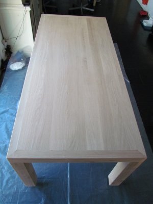

Ik denk toch dat ik jouw tip moet volgen. Zojuist heb ik even gebeld met Table Du Sud en zij waren zeer bereidwillig om mij het geheim van de smit te vertellen...inderdaad, zij gebruiken Skylt. Al een tijdje hou ik hen in de gaten vanwege hun mooi gekleurd eiken.

Ik zou ook voor Skylt ultra mat gaan. Ik heb er hier zeer goed ervaringen mee. Het is niet te zien dat het behandeld is!

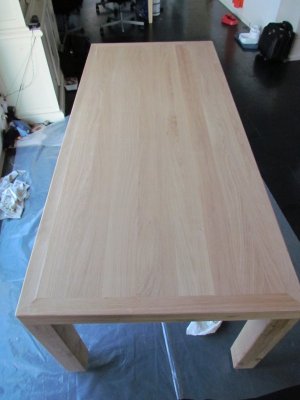

Hij lijkt iets aan de roze kant maar dat zal wel met de lichtinval te maken hebben. Hij is iig niet geel
Mooi gemaakt trouwens hoor! Petje af.

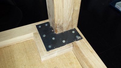

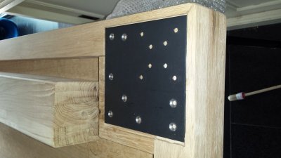

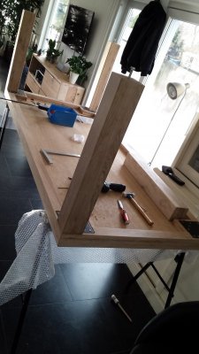

Misschien een oneerbiedige vraag... maar mag ik de onderkant ook eens zien?
zogezegd even onder het rokje loeren :p. Ben benieuwd naar de verbindingen met de poten...
