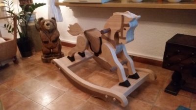

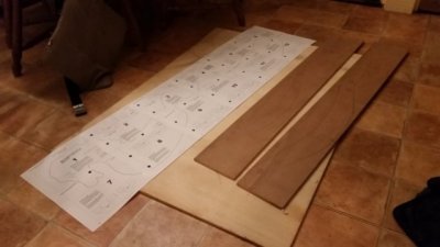

Tijd voor een hobbelpaard voor de kleine van mijn zus. Helemaal na plan van de afbeelding bovenaan deze post. Gekocht via die site, gedownload, en hopla daar is een 73 pagina's tellend super gedetailleerd printbaar plan van aanpak.

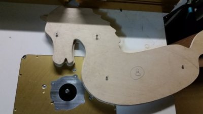

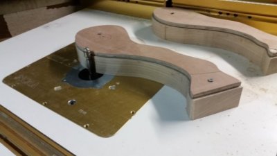

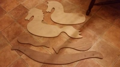

Het lijf bestaat uit 3 delen. Beide buitenste delen 3,8 cm dik en de middelste 2 cm. Aangezien die delen dus op elkaar komen en gelijk moeten worden heb ik besloten eerst een mal te maken. Als ik die mooi rond afwerk en het werkelijke Essenhout op zo'n manier vorm kan geven met een kopieerfrees zijn alle delen dus zuiver gelijk aan elkaar.

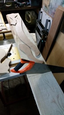

Papieren geprint en met behulp van carbonpapier overtrekken op het hout.
Deel van de uitgezaagde mallen
Ook gelijk beide delen van het lijf gemaakt met behulp van de kopieerfrees om het zodoende gelijk te houden.

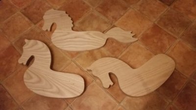

Hierna de mallen weer afgetekend op het hout en dan met de lintzaag, overal iets buiten de lijn, ruw op vorm gezaagd
Om het vervolgens af te maken met de kopieerfrees

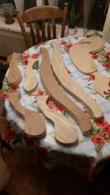

Inmiddels al een stukje verder

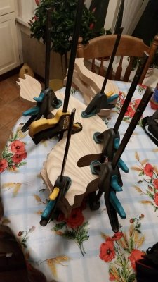

En zo staat het momenteel in de lijmklemmen
1 ding wel geleerd.. Niet teveel hout over laten om weg te laten frezen door het kopieerfreesje. Doe je dat wel, dan gaat het freesje enorm happen op kops hout en dan schrik je je wezeloos zoals het stuk hout dan ineens van de frees af slaat! Plus dat het je werkstuk zelf ook niet ten goede komt:eek:
Ook niet onhandig om af en toe eens te controleren: Kijk tussendoor eens of het freesje nog goed vast in de spanhuls zit. Mijn frees begon op ten duur omhoog te kruipen en ik snapte er niks van hoe dat kon gebeuren. Domweg te bovenfrees zelf vervolgens los gehaald, naar beneden gedraaid en weer verder gaan frezen. Tot het moment dat (achteraf bleek) de schacht van de frees nog maar 2 mm in de spanhuls zat, er een stukje af brak en de frees ineens uit de tafel vloog.

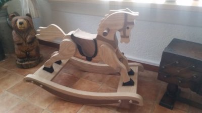

Wow, gaaf! Die is te mooi om te gebruiken!
Dat doet mij er aan het vliegend paard denken. Wij hebben een oud houten kermispaard (draaimolen). Als kleine kinderen binnen kwamen vertelde mijn vader hun er altijd over dat het vliegend paard was. Dat vonden ze natuurlijk geweldig.
Inmiddels staat het paard bij ons. De staat is inmiddels wel zo dat deze een grondige opknapbeurt nodig heeft. De staart (vlas?) is gehalveerd en uitgevallen. Ook het oor hangt er een beetje zielig bij. Ik durf hem zelf niet op te knappen (wellicht ook vanwege de emotionele band). Toch maar eens een keer iemand voor zoeken.
Heel mooi gemaakt, echter ik zou de hoeken van het zadel rond maken, ik denk dat het kind er zo niet makkelijk op kan zitten omdat het te vierkant is? Het is dan wel niet meer in dezelfde stijl als de rest, maar dat is een kwestie van even uit proberen door het kind.

Echt een mooi werkstuk geworden!
Het verhaal met de omhoog kruipende frees komt me bekend voor...
Welke afwerking heb je gebruikt voor het hobbelpaard?

Prachtig stuk werk en een zeer veilig hobbelpaard zo te zien!
Zonde van je voorruit maar een prachtig verhaal erbij de komende jaren op verjaardagen.

Heerlijk werkstuk, mooi geworden!
Dat van die leermomenten, op de freestafel kopieerfrezen langs kops hout bijvoorbeeld, herken ik. Om het maar niet te hebben over bergop-frezen.
Ik vind het eigenlijk zo gevaarlijk, dat ik dit liever niet meer doe, zeker niet met kleine voorwerpen, dan komen mijn vingers veel te dicht bij de frees.
Ik vraag me af, of hier de diameter van de frees verschil maakt.
Zou het zo zijn dat een grotere diameter beter werkt dan een kleine, of juist niet? De hoek wordt kleiner, en de snelheid neemt toe.

Ze heeft er al op gehobbeld (ik trouwens ook :eek: :D ) voordat de zadel er op zat en dat ging prima. Nu met zadel is het inderdaad nog even afwachten. Het is 2 cm dik notenhout voor de zadel dus daar kan altijd nog wel wat vorm aan gegeven worden mocht dit te breed zijn.
Qua afwerking helemaal niks. Het paard zelf is Essen. Het tuig, de zadel e.d is van noten. Het kleed onder de zadel is zwart geverfd multiplex en de hoeven zijn ook zwart geverfd. That's all. Met olie erop zal het hout nog wel veel mooier uit komen maar eerlijk gezegd vind ik het zo ook al wel leuk. Plus dat er over afwerkingen en kinderspeelgoed ook al heel wat discussies op internet ronddwalen, met vanalles en nog wat dat allemaal weer slecht zou zijn voor de kinderen.. Dus houden we het maar mooi naturel.
Ben toch blij om te horen dat ik daar niet de enige in ben, haha. Bij het frezen van de poten is ie me zeker een keer of 4 van de frees afgeklapt en ik moet ook zeggen dat de angst er steeds meer in ging zitten. Gelukkig is mijn pa ook niet geheel onbekend met (machinaal) houtbewerken en kon mij toen ook al wel snel vertellen dat dat kwam omdat ik soms wel 4 tot 5 mm weg moest frezen om tot de mal te komen. Toen heb ik het hout eerst weer door de lintzaag heen gehaald en het hout tot max 1 mm buiten de mal weg gezaagd. En daarna kon ik probleemloos frezen, ook tegen de groeirichting van het hout in zonder dat ie ging happen. Heerlijk was dat!
Hierdoor denk ik trouwens ook niet dat het veel uitmaakt of je een grote of kleine frees gebruikt. Je moet er gewoon voor zorgen dat je echt een minimale hoeveelheid hout hoeft weg te frezen en dan gebeurt er ook niks. Maar het blijft natuurlijk altijd uitkijken. Je kan je nooit voorbereiden op het happen van zo'n frees.
Met een stationaire frees heb je die problemen niet, de meeste bovenfrezen zijn eigenlijk te licht voor dat werk. Maar zoals zelf je al zegt, nog een keer door de lintzaag zodat er niet teveel blijft zitten, daarna glad en op maat frezen dat gaat net. Ik zou het toch behandelen, bijvoorbeeld met notenolie of druivenpit olie , als je het zo laat, dan krijg je er na verloop van tijd vieze vlekken op, ( kinderhandjes) dat zou jammer zijn. Die moet je er dan weer uit gaan schuren en er alsnog olie op doen, kortom het wordt er dan niet beter op, maar dat in mijn persoonlijke mening.

Heel mooie creatie neergezet Woldenga.
De kleurencombinatie past heel goed bij elkaar.
Dikke pluim van me.
