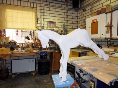

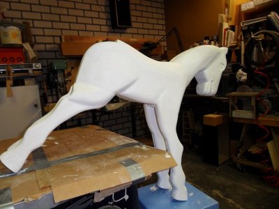

Ik zag eerst de foto op internet, en ga dan uit prakkiseren hoe ik deze vorm kan maken in losse onderdelen, dat waren dus vier benen de twee zijkanten, en het hoofd, opgevuld met blokken hout in het midden. Dan ga je van rechte stukken hout de vorm van het been maken, daar waar het breder of dikker moet worden, lijm je stukken hout op, die je al zoveel mogelijk de vorm geeft, schuren raspen. Met het hoofd hetzelfde de vorm erin maken en in de nek stukken hout lijmen, daarna in elkaar zetten en weer schuren en raspen. Omdat ik niet de makkelijkste houtsoort heb genomen namelijk vuren, qua fijn bewerken dan, is het nogal wat werk, vurenhout wat kunstmatig gedroogd is, dat steekt zich voor geen meter, dus je krijg veel uitbrekers, maar die werk ik later weg met plamuur omdat het toch geschilderd wordt.

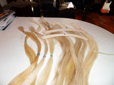

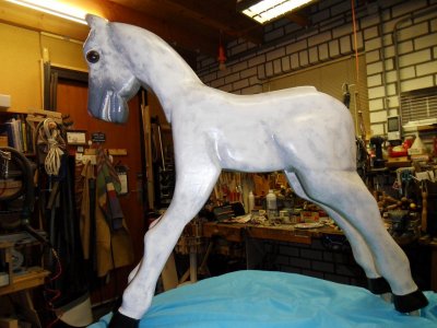

Vanmiddag het veulen in de grondverf gezet, ik ga hem tweemaal gronden daarna in de kleur gebroken wit aflakken. De manen en de staart zet ik er helemaal op het laatst op vast. ik heb strengen paarden haar gekocht, die behoorlijk lang zijn, die doe ik voor de manen door de midden, de staart mag wel lang blijven.

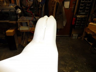

Ik heb in de nek een uitsparing uitgekapt, waar ik de manen d.m.v. klemlatjes in vast zet, maar de haren vallen er dieper in zodat ik die eerst met montagekit kan vast zetten, de twee klemlatjes dekken alles af.

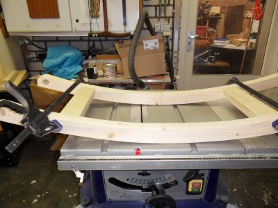

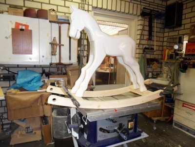

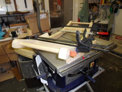

Kleine update van het hobbelpaard, ja u leest het goed, het is uit eindelijk een hobbelpaard geworden, omdat ik het paardje van een foto heb gemaakt zie je alleen de zijkant van het paard, en daar is het fout gegaan om er een schommelpaard van te maken. Ik had de benen van het paardje onder verder, dus schuin uit elkaar moeten maken, nu was het net te smal om de staander en de zwenkijzers er tussen te maken.

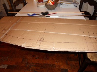

Op karton een uitslag gemaakt ik heb de ronding maar een beetje gegokt, dit kan je veel beter op een plaat doen, maar dat is voor mij vanuit de rolstoel moeilijk te hanteren vandaar karton.

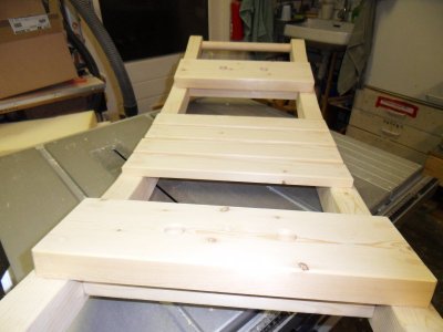

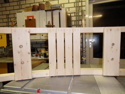

Ik heb eerst de liggers schuin gezaagd om de ronding in het hout te krijgen, dit heb ik verlijmd en met schroeven vast gezet. Daarna met de decoupeerzaag alles uit gezaagd, en met de spookschaaf alles op maat geschaafd. De twee tussen regels met pen en gat erin gemaakt, en aan de voor en achterkant gaten geboord waar een rondhout 27 mm dik in komt wat met wiggen wordt vast gezet.
Ik heb het paardje er even los op gezet om te zien hoe e.a. uitziet, in het midden van de ligger worden nog plankjes geschroefd, als opstapje.

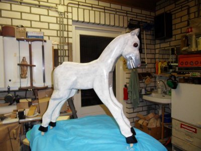

Kleine update van de vorderingen, vandaag het onderstel afgemaakt, en deuvels in de benen van het paardje en onderstel geboord. Nu nog het onderstel gronden en aflakken, ik denk met meerdere kleuren verf? Daarna van het paardje de neus en de hoeven schilderen, dan kan ik het zadel erop maken met zwarte skai en siernagels. Kortom het einde komt heel langzaam in zicht, alles bij elkaar toch veel meer werk geweest als ik van tevoren had gedacht, maar ik doe dit werk graag.

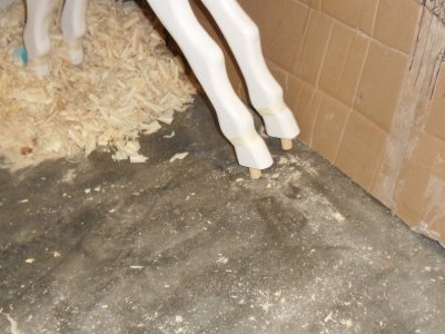

Gaten in onderstel geboord waar de deuvels in komen, dit heb ik afgetekend d.m.v. spijkers aan beide kanten spits te slijpen, en die in de benen van het paardje te slaan, en ± 1 cm eruit laten steken. Daarna het paardje op het onderstel gezet, met een beetje duwen aan alle vier de benen zaten gaatjes ook daar in. klaar om te boren, met een speedboor van 22 mm heb ik de gaten erin geboord.
Deuvels in de benen gelijmd, die heb ik even gepast, en zaten precies goed, ik maak eerst het paardje helemaal af, en lijm hem daarna pas op het onderstel.

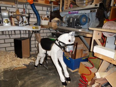

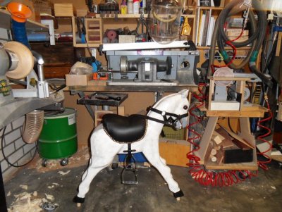

kleine update van het hobbelpaard, het schilderwerk van het paardje is zo goed als af, vorige week problemen gehad met het drogen van de verf voor de hoefjes. Ik denk een hoge vochtigheidsgraad in combinatie met een werkplaats die ik een beetje op temperatuur houd met een elec. kacheltje. Ik denk dat ik daarom het onderstel van de zomer maar schilder als de weersomstandigheden beter zijn. Kan nu de stijgbeugels met het zadel erop gaan maken, en het halster met het bit er nog op maken. Daarna de staart en de manen erin lijmen, dan is het paardje helemaal af, alleen moet ik hem dan nog op het onderstel lijmen als dat geschilderd is.
Kleine update van het hobbelpaard, gisterenavond met mijn zwager het zadel erop gemaakt, hier moet je met twee man voor zijn, een trekt aan de skai en de ander de schiet de nieten erin. Ook de teugels op maat gemaakt vast geklonken en aan het bit vast gemaakt. Nu alleen de manen en de staart erop maken dan is het paard klaar voor op het onderstel te lijmen. Dat schilder ik pas in het voorjaar als de weersomstandigheden beter zijn i.v.m. drogen van de verf.
